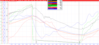

micco sanoi:
Minä ainakin päätän juuri sillä kaasunasennolla että moottorijarrutanko vai kaasutanko.
Mutta kun tuo moottorijarru vs. kaasutus ei ole on-off katkaisija vaan moottorijarru pehmenee ennen kuin kaasutus alkaa, kun kaasua avataan vähän. Kovempi jätkähän tekis ton ranteella, mutta tavan tallaajana on kiva kun sähköaivo hoitaa tuon niin voi keskittyä niin sanotusti oleelliseen
Tossa esimerkki bemarin rck2-ecun moottorijarruasetus MIN lopputuloksesta palmasin jarrussa. Nätisti pysyy koneen kierrokset ylhäällä vaikka takarengas leijuu pätkän ilmassa. Ja pienemmälle vaihtaessa ottaa kierrokset kiinni, vaikka kaasukapula koko ajan nollilla.
Aivan unelma vehje jo tuolla asetuksella/säädöllä. :rakastunut:
Ja tosta videosta kuulee aika hyvin miltä myöhäsellä oleva sytytys kuulostaa. Ihan kuin superpallot pyöris äänenvaimentajassa.
https://youtu.be/eEz28ovH8G0?t=78
    65 KB · Katselut: 77

scuuba sanoi:
Et viitsis antaa vinkkiä mitä myöhäinen sytytys tässä tarkoittaa? Vaikka ennakon suuruusluokka verrattuna täyteen kaasuun tms.
Woolichilta kysyin ja ehdottivat 5-8 asteen myöhäistämistä. Jotenkin tuntuu vähältä muutos 85->80 moottorijarrutuksessa, kun muualla kartassa on suurin arvo noin 50 (keskialueella) ja yleisimmin 35-45. No onhan tuota helppo kokeilla vähän kerrallaan. 4-5 min menee yhdessä flashissä ja kartan muokkaus alle minuutin.
Kaasuasennon tuunaus vaihdekohtaisesti eri kierroksilla moottorijarrussa on kuitenkin se pääasia, aluksi.
