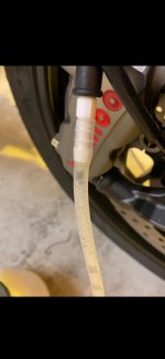

Kaipaisin vähän avustusta ilmaamiseen.
Päivitin pääjarrusylinterin, satulat ja punosletkut mt-09 abs pyörään. 2-3 tuntia valuttelin nestettä eri konstein varmaan toistakymmentä säiliöllistä alas ja edelleen puskee ilmaa ulos helvetisti eikä homma oikein etene mihinkään.
Mulla on takaletku auki ja ajattelin voiko toi etupää hörppiä ilmaa sisäänsä aukinaisesta takaletkusta vaikka yhdistelmäjarruja tässä ei tietääkseni ole? Toi abs yksikkö on hyvin yksinkertainen kapistus tässä laitteessa.
Olen tietoinen, että vikat ilmat joutuu todnäk käydä ottamassa pois soralla käynnistämällä pumppu, mutta kai jarruille nyt kohtalainen paine pitäisi saada ihan perinteisesti ilmaamalla? Olen ilmannu painovoimalla, jarrukahvaa puristelemalla ja alipaineella kompressorilla. Vuotoja ei ole.
1. Pystyykö joku vahvistamaan pumpun kuvasta, onko etu ja takajarru millään tavalla yhteydessä toisiinsa? Voiko etujarru saada ilmaa aukinaisesta takajarruletkusta?
2. Brembo myy alempi viskositeettista DOT4 nestettä, joka erityisesti abs:lle sunniteltu. Kannattaako tätä kokeilla? Huoltomanuaalissa ei ole mitään mainintaa nesteen viskositeetista.
3. Muita vinkkejä?
Jos sulla on letkussa nestettä, ja nippa aavistuksen auki, ja letku nipan alapuolella, niin se nesteen paino letkussa muodostaa alipaineen siihen nippaan ja imee ilmaa kierteen kautta.
