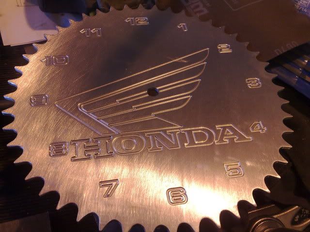

Ratas yleensä keskittää siitä keskireijästä. Vanteessa on sitten vastaavasti olake. Ruuvin reijissä on niin paljon välystä että niistä ratas ei ohjaudu keskelle. Ja jos keskireikä ei ole tarkka niin vituiks meni...
Ihan vaan varoituksena että kannattaa tarkistaa miten ratas kuuluu keskittää ennenkuin lähtee sahailemaan
PS. Sorviin mä sen veisin joka tapauksessa.
Minä en vieläkään ymmärrä mikä pistosahassa on ongelmana. On sitä ennenkin sahattu sillä liki sentin paksuista alumiinia ja jälki täysin virheetöntä. Pikku pyyhkäisy pyöröviilalla perään ja siinä se.
Eihän ratas tuon keskireiän varassa muutenkaan ole vaan ruuvien. Kyse siis on vain kosmetiikasta joka ei tuolla kurassa juuri merkitse.
Yleensä se keskireikä nimenomaan keskittää sen rattaan oikealle kohtaa ja tosiaan ne pultit pitävät sen paikallaan. Poikkeuksia tietty voi olla...
Suosittelisin vaan sorvauttamaan sen rattaan niin tulee sellainen kuin kuuluukin.

Mutta tuollaisilla taidoillahan voisi jopa tehdä koko rattaan, jopa täysin virheettömän   Ja ihan billet ratakiskosta!
Yritin kyllä kovasti... mutta siitä tulikin kello
