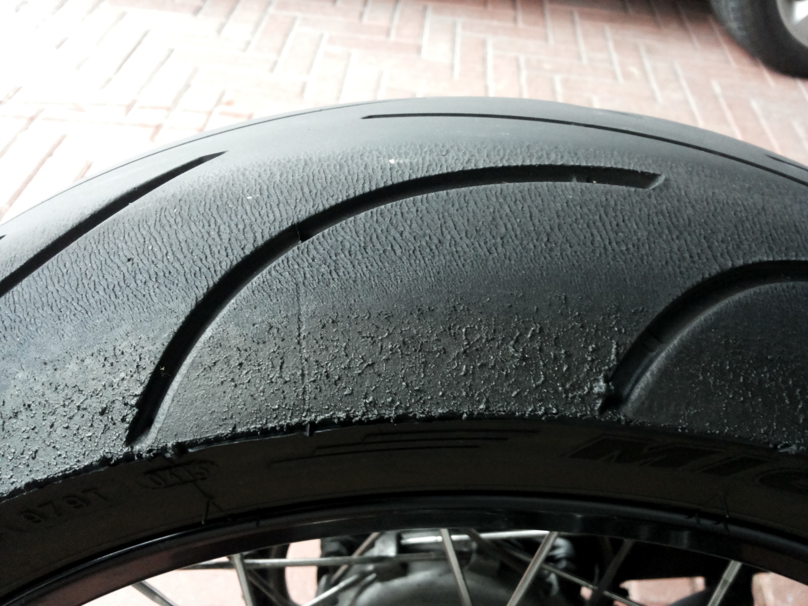

Ois kysymystä vuorostaan Pilot Power 2Ct renkaista radalla. Ajelin tossa eilen Alastarolla keskiryhmässä päivän noilla ja renkaat rupes heti alussa kulumaan oudosti "alueittain". Keskeltä ja laidoista kumi oli siis ok, mutta välimaasto suli röpelölle.
Koska tää oli mun eka keskinopea, ni paineet oli alkuun vielä vanhastaan korkeat (2.7 t ja 2.3 e) ja sainki vinkkiä laskea takasen paineita reippasti. Ajelin sitte loppupäivän 1.95 takana ja 2.35 edessä (haaleana), mutta lopputulos näytti edelleen samalta. Alla kuvat päivän päätteks:
Pyörä on CBR600rr eli ei sen ihan tonnisen tyyliin pitäis avauksissakaan repiä. Ajat oli siinä 1.35-1.37 haarukassa.
Mikäköhän avuksi vai voiko toi olla normaalia? :dunno:

Ei muutaku kovaan ajoon, siististi ja normaalisti kulunut rengas! 2.4bar lienee eteen sopiva lämminpaine, takaista pitäisin lämpimänä aluksi 2.2-2.3bar. Sitten kulumista ja tuntumaa tarkkaillen, niin voi ruuvata hieman painetta.
Viimeistään kun alkaa vauhti lähenee 1.30:ä, ni suosittelen vaihtamaan rataisempiin renkaisiin! Taitava kaveri ajaa noillakin lujaa, mutta alkaa sitten ajovirheille jäämään osaamattomalla kovin vähän tilaa. Ja paremmilla gummeilla huomattavasti nautinnollisempaa kurvailu :)

Normaalia on. Tuo röpelö on ns. avauskohta renkaassa. Eli se paikka joka saa eniten runtua mutkasta ulos tullessa.
