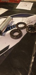

Lähtihän se saatanan laakeri vihdoin irti...
Ei auttanut edes liukuvasara ku oli kiinnipalanut sekä laakeri että pölysuoja, noista kahdesta pölysuoja oli kovemmassa kiinni, uskokaa tai älkää.
Lopuks ku meni hermot ni hakkasin hylsyn kanssa holkin läpi sen oikean puolen laakerin ulos joka seki oli aivan helvetillisen tiukassa. Sit ku se tuli ulos ni koitin liukuvasaralla vasemman puolen laakeria nyt ku holkki oli pois tieltä... ei sittenkää hievahtanutkaa.... sit pistin isomman hylsyn vanteen läpi jatkovarrella ja hakkasin vasaralla, ni sittenki vaatii minuutin takomista että hievahti tippaakaan... sit ku vihdoin irtos, ni se laakeri työnsi pölysuojan lähes ruttuun ku se pölysuoja oli niin kovin palanu kii :D
Nyt ku laakeripesä on tyhjä, ni sellanen kysymys että mitä se "pesuaine" on jota porukka suihkuttaa noihi laakeripesän pintoihin puhdistaakseen ne?
Jos laakeripesässä on sellaista tosissaan kiinni jämähtänyttä paskaa niin CRC Gasket Remover Pro pelittää hyvin. Diesel on myös hyvä liuotinpesuaine.
