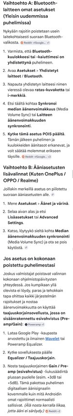

Tekoäly antoi tälläisen vinkin. Kokeile näitä josko sieltä löytyisi apu.
