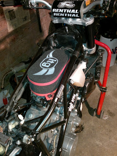

DNA:n pojat Kreikassa oli yllättävän ripeitä. Torstaina tilasin putsarin ja tänään oli jo postissa noudettavissa.
Ei ole hukkaan menneet Kreikkaan syydetyt lainarahat ;)
kassu4 sanoi:

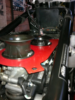

Minkälaiset nuo tiivisteet on malliltaan mitkä tulee tuohon ruiskurunkojen ja suodattimen alumiinisen pohjalevyn väliin? Onko yhtään heittää mittoja niistä tai kuvaa jopa?
Itellä on nyt osat tuon suodattimen tekemiseen mutta ei pirulainen löydä mistään tietoa ruiskurunkojen koosta. Tietäis käydä kaupassa hakemassa tarpeita tiivisteiden tekemiseen ja säästyis turhalta ajelulta. Vkl pääsee kuukausien tauon jälkeen alottaan pientä tuunausta.

Dna asennettuna :)
Kassu4/willik, miten noissa teidän modeissa hanskataan kampikammion huohotus? Käytättekö erillistä filtteriä vai saako sen liitettyä edelleen noihin airboxeihin? Eihän sitä tietty kannata sinne boxiin liittää. Kyselen, koska pitäisi asentaa MWR:n lätkät airboxin sivuihin ja muuttaa samalla se huohotus...
Noissa alumiini käikäleissä on kannessa paikka huohotukselle.
Ite laitoin pienen mehupullon nippusiteillä runkoon kiinni ja huohotusletkun siihen.
Vaihtoehtona olis voinu tunkea sas/pair letkuihin t-haaran ja laittaa huohotuksen siihen kiinni. Kunhan saa käsityksen paljon tuo huohottaa niin taidan tunkea "sas"siin sen öljyhuohotuksen.
