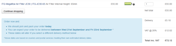

tuolta ilmansuodin:
https://www.merlinmotorsport.co.uk/p/itg-megaflow-air-filter-jc30-itg-jc30
toimivat, ajellut kohta 100tkm niillä.

* halvimmat? (kurssit 16.9.2016)
- rottweiler: 306£ = 360€
- gefr pohjalevy 45€ + sas-levyt 5€ + merlin itg-suodin 72£ = 135€ (=3* ktm paperisuodin)

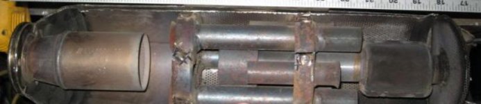

* ahdistaako putki?
vakiovaimentimen sisustaa advessa, kattia ja "eestaas" putkee:
http://www.matkaendurot.net/phpBB3/viewtopic.php?f=5&t=2526&start=2775#p322179
(kiitokset micolle kuvista :) )
    24,8 KB · Katselut: 25
    22,2 KB · Katselut: 26

vakio-katti-putkilabyrintti-vaimennin vastustaa enemmän kuin efektorivaimennin, joten sikäli kyllä ahdistaa, siis täysi hyöty saadaan kun sekä imu että poisto toimii yhteen.

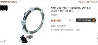

luistokytkin (rekluse) näkyi nyt olevan yli 600£; sellainen oli myyty edelliselle omistajallekin, ja tuli mulle pyörän mukana; en tykännyt, otatin pois. alkuperäinen kytkin on mulle ok.
    29,8 KB · Katselut: 38
