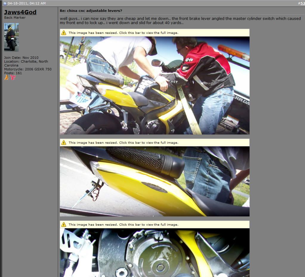

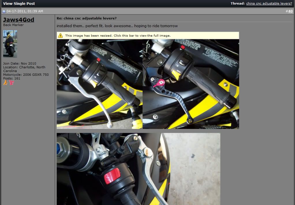

Ensimmäisen ajopäivän iltapäivällä lähti 2wheels kytkinkahva Zetorista hyllyyn.. Ihmettelin epäjohdonmukaisen satunnaista kytkimen lipsahtelua reilummissa vedoissa.. Syyn täytyi olla tuossa kahvassa.. Jotenkin se kanitti mäntää niin että se ei päässyt aina vapautumaan täysin? Orggiskahvalla en saanut enää kytkintä luistamaan..
-JuhaK- sanoi:
Kannattaa olla huolellinen kun asentaa kahvoja ja etenkin jarrukahvan kanssa. :)
Ei siinä, mullakin on tuollainen kytkinkahva ja olisi varmaan jarrukahvakin, mutta Bremboon ei ollut sopivaa taittuvaa saatavilla.
Paha sanoa johtuiko tämä pelkästään kahvoista vai oliko myös asentajalla osuutensa asiaan. :p
http://www.gixxer.com/forums/showpost.php?p=5115816&postcount=40
http://www.gixxer.com/forums/showpost.php?p=5115816&postcount=52
Kyseessä oli asennusvirhe: http://www.gixxer.com/forums/showpost.php?p=5138335&postcount=120
