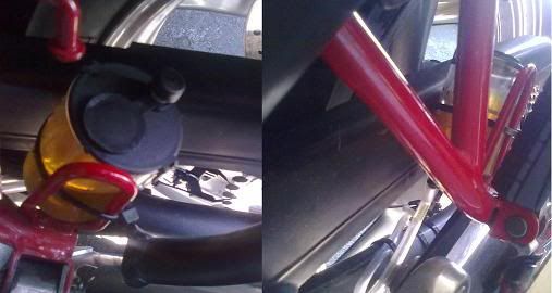

Mulla on myös tuo uudemman mallinen Loobman.  Säiliö kannattaa asentaa sellaiseen paikkaan, johon kura ym. paska  ei roisku.  Painonappi ei likaantuessaan enää palauta, vaan jää painamisen jälkeen ala-asentoon.
Edit: Uuden mallisen Loobmanin kuva lisätty. Kuvassa hyvä esimerkki huonosta asennuksesta.
 Takapyörä heittää kuraa ketjun voitelijaan ja painonappi jumittuu. Vasemman puoleisessa kuvassa säiliön kannessa oleva isompi pyöreä "lätkä" on täyttöaukon korkki ja pienempi pumpun painike.
edit2:kirotusvihre
