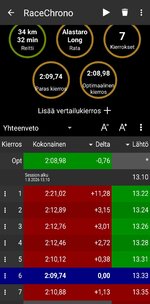

Kerron tähän millainen ajopäivä oli 1.8 Muoviluodin päivillä. Olin ilmoittautunut Keskinopea ryhmään. Eka ajosetti siellä oli todella "tukkoinen", noin 40 ajajaa ryhmässä. Kerran kävin Pit Lanen kautta hakemassa vapaampaa ajotilaa. Aika yllättäen kuitenkin 2:13. Joten nöyränä kysymään järkkäreiltä että saisiko vaihtaa Nopea ryhmään. Asiasta oli puhetta ajajakokouksessa, ryhmien koon tasoittamiseksi. Toinen ajosessio sitten Nopea ryhmässä, josta sitten kuvankaappaus RaceCronon kierrosajoista. Tilaa oli paljon paremmin ja pystyin ajamaan omaa ajoani. Omasta mielestä kierrokset menivät jokainen aika samalla tavoin. Yllätys oli suuri kun nopein kierros oli ollut 2:09;74.
Sen verran tuo uusi enkka taisi vaikuttaa että kolmannella ajosessiolla 3. mutkassa takarenkaasta katosi hetkeksi pito. Sen verran säikäytti tilanne että lähti vaistomaisesti napsu pois vauhdista. Loput 3 sessiota menikin aikojen ollessa 2:12-2:13 perustekemisellä. Olin tuolla 3. ajosessiolla mennyt liian limitillä. Sitä en halunnut enää toistaa.
Mikä itseä suuresti mietityttää ja mikä myös tuosta RaceCronon kuvankaappauksesta näkyy selvästi; mitä teen niin eri lailla että kolme ekaa kierrosta on mennyt 2:12 vauhtia ja sitten yht`äkkiä vaihtuu 2:10 vauhtiin. Tuon takia pitäisi pystyä toistamaan tekemistä jotta sitä voisi analysoida ja nähdä muutokset tekemisessä. Mutta toisaalta tässä kohden tullaan kokemukseen joka itselläni on tosi ohut. Se näkyy varmasti tuollaisena vaihteluna.
Sekä lopuksi; kyllä parikin kertaa tällä kaudella olen saanut kasailla "kamoja" radan varresta kun on pyörä lähtenyt alta.. pahoitteluni. Kovat oppirahat tällainen puupää joutuu oppimisesta maksamaan. Joku toinen oppii vähemmillä oppirahoilla.

Mullekin noi enkat on vähän semmonen sivutuote. Ei mulla oo oikein muuta ajaessa mielessä ku onnistunet jarrutukset, apexiin osuminen ja sitte mutkasta lähtö niin, ettei se kurvi veny liian leveäksi. Noissakin on jo ihan tarpeeksi hommaa. Niitä aikoja on ihan kiva katsella, mut ne saa kehittyä vähän niinku omalla painolla (jos ovat kehittyäkseen). Jos mä lähtisin puristamaan jotain tiettyä aika, ajaisin varmasti metsään. Pitää vaan päästä semmoseen flow tilaan mihin ei oikein mahdu edes mittareiden katselu. Ihan sama se oli entisessä triathlon harrastuksessa. Ei mua kiinnostanut mun sijoitus kisan aikana. Tein vaan omaa suoritusta niin hyvin, kuin kykenin ja sitte maalissa näki, mihin se riitti.
Jotain on kuitenkin menny vissiin oikein, kun theoretical best ja personal best ajat alkaa olla kokolailla samoissa. Muutenkin ne ajat on silleen hankalia, että ei se vaadi ku yhden huonosti ajetun mutkan, ruuhkan tai jotain muuta vastaavaa, eikä sen jälkeen oo edes mitään saumaa ajaa mitään parasta aikaa. Näitä sit tietty sattuu melkein joka settiin ja sitä kautta tavallaan se aikojen tavoittelu on jo niin hankalaa, että parempi vaan nauttia mutka kerrallaan. Tarttis olla joku time attack tyyppinen järjestely, jos jotain aikaa pitäis ajaa tosissaan ja silloinkin siihen hommaan alkaa tulla ihan eri tavalla riskikerrointa. Mun mielestä on tosi tärkeää pitää mielessä näissä hommissa se, ettei siellä radalla olla ajamassa kilpaa kenenkään kanssa.
