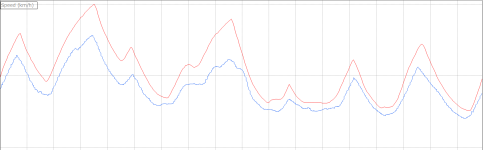

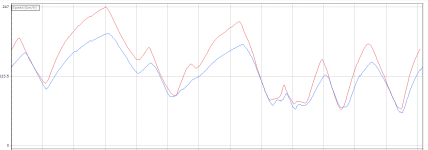

Hankin pro-version ja sain omankin datan pc:lle. Alla näytönkaappaus datan vertailusta. Otan selvästi liikaa vauhtia pois pääsuoran jälkeen mutta mitä muuta?

JP78 sanoi:
Äkkiä vilkasten voimaa uupuu aika paljon. :D
Mut kuskin tekemisestä ainakin kolmonen, karuselli, vika vasuri ja kahvila meet liian aikasin kaasulle ja/tai ajat kaasulla linjan leveeks->et pääse ikinä avaamaan kunnolla. Pitää yrittää muistaa kattoo paremmalla ajalla tota.
Edit. Mikä sulla on tossa vaaka-akselilla kuvaajissa? Position indeks vai matka?
Nitrous sanoi:
ensimmäisessä kuvassa on position ja toisessa matka.

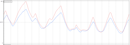

Pitipä huvikseen kattoa miltä toi oma ajo näyttää. :grin:
Miksköhän tossa omassa datassa noin paljon tollasia portaita...

Jos tuollasta saa 1Hz laitteella, niin aika hyvän näköstä. Peruskuvan vauhdista saa hienosti.
