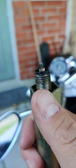

Ja kyllä tulppia voi lueskella ja olen lueskellutkin. Omaan silmään näyttää nekin aavistuksen turhan puhtosilta, niin olisi mielenkiintoista saada ihan oikeaa dataa.

Onko tulpat missä kunnossa ja onko pakoputken pää nokinen? Vähän täytyisi sormeen tulla nokea, kun kokeilee. Kirjoitit, että paukuttelu väheni, kun säädit tyhjäkäyntiruuvia. Oliko siis tyhjäkäynnin seosruuvit kyseessä vai tyhjäkäyntinopeuden ruuvi?

Otin molemmista pytyistä toisen tulpan irti (siis 2 tulppaa/pytty, mutta toinen on molemmissa pytyissä todella helposti saatavilla), ja molemmat näyttivät vähän kuin tässä IMG_20230720_212229_50.jpg. Eli toinen puoli tulpasta on aika haalea ja toinen puoli sellainen ohut tumma kerros (jonka miellän aika normiksi).
