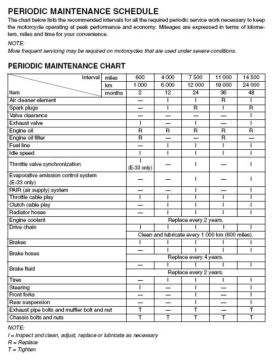

Pistetääs tuohon vielä Gixxerin huolto-ohjelma. Mikähän noista jobeista mahtaa olla se korkeampaa, kirurginomaista, osaamista vaativa homma?

Mainitsemasi GSX-R on melko tyypillinen vuosikymmenen puolivälin ruiskupeli. Vaativimpia toimenpiteitä lienee venttiilien säätö, jolloin täytyy nokat ottaa irti (pelkkä tarkistushan onnistuu irroittamatta, mutta jonkinverran täytyy silti purkaa ensin). Säätöön tarvitaan jonkinmoinen valikoima shimmilevyjä, ja myös nokkien ajoitukset tulee osata laittaa kohdilleen. Tuota en rupeaisi puuhaamaan, jollen olisi yhtään hajulla hommista. Toinen juttu on läppärunkojen synkkaus, joka vaikuttaa moottorin käyntiin huomattavasti, ja johon tarvitaan alipainemittaria. Tuosta uudemmissa versioissa muuten tehdään synkkaus ihan toisella tavalla, ohivirtauskanavan ilmamäärää säätämällä, jota varten pitää pystyä lukitsemaan tyhjäkäynnin isc-venttiili, eli tämä tapahtuu atk-pohjaisesti.
Sitten on liuta vähän mekaanisempia juttuja, kuten esim. ohjauslaakerin tiukkuuden tsekkaus/säätö, ja erilaisten liikkuvien osien pitäminen hyvin rasvattuina. Kovastipaljon kyllä tuntuu olevan hajontaa jo siinä, onnistuuko nämä, tai ainakin löytyy paljon sellaisia käytettyjä laitteita mm. liikkeiden vaihtopyörärivistöistä, joissa nämä ovat ensimmäinen asia, mikä kielii vajavaisesta ylläpidosta.
Tuossa huoltotaulukossa tosiaan on paljon muutakin kuin öljyn/suodattimen vaihto, ja jokainen siinä mainittu kohta tarkoittaa yhtä tai useampaa tarkistusta ja tarvittaessa säätöä tai osan vaihtoa. ´Äääh, kyllä ne kestää kun vaan vaihtaa öljyt ajallaan´ on aika usein kuultu väittämä, ja valitettavasti se tuntuu myös olevan, ei toki kaikkien, mutta melko monen kotimekatsun tärkeimpiä mottoja.
