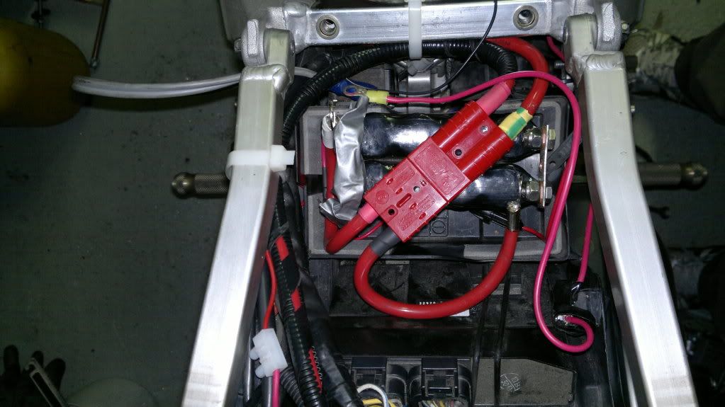

Oisko tästä tarkempaa infoa? Mulla on vähän hakusessa nyt toi näkemys siitä että millanen olis akkukenkään sopiva liitin tässä tilanteessa kun nehän tulee olemaan valtoimenaan tuolla.
Mä laitoin tällaiset pikaliittimet.
Onko näissä kuitenkin jokin "koira haudattuna"- juttu?
Rupesin vain miettimään itselle, kun saisin tuonne penkin alle säilytystilaa omaan mopottimeen jos tuollaiseen vaihtaisin. (Lankomies siis tinailisi akun talven aikana)
