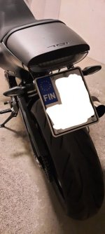

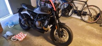

Tällainen tuli hankittua kuukausi sitten ja täytyy reilu 2000 km jälkeen todeta, että hauskin moto mitä on tullut omistettua. Kääntyy kuin ajatus. Kevyt ja herkkä, mutta todella vakaa ajaa lujempaakin. Säädettävä alusta on hyvä ja jarrut vähintään riittävät. Aivan eri pyörä tuntumaltaan ajoasennon ja painopisteen? takia kuin Duke 690 R poislukien moottori:grin:
Eka omistaja oli vanhempi herrasmies joka oli takarenkaasta päätellen ajanut aivan suoraan 3900 km. En ole nähnyt aiemmin tuollaista käytettyä rengasta; kyljet olivat ihan koskemattomat karvoineen :orgmp:

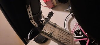

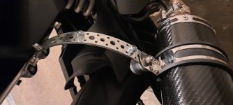

Pieni laihdutuskuuri oli tarpeen koska vakiovaimennin 3,5 kg, matkustajan tapit 1,25 kg, akku 3,5 kg, taka-akselin kilpiteline-lokasuoja-hässäkkä 1,8 kg =10 kg.
Tilalle litium akku 0,6 kg, Delkevic DS70 vaimennin 1,25 kg ja tällä kertaa ei tuettu Evotech/R&G vaan muutamalla eurolla DIY light kilpiteline + vaimentimen kiinnike ja samalla jäähdyttimen suoja.
Itse kun tekee, niin tulee myös sen näköistä :right:
Mukavasti lähti painoa n. 8 kg
Voisiko saada tarkempaa speksiä litiumakusta, ja mistä niitä voisi ostaa?
