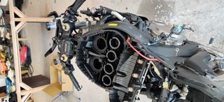

Sit alettiin purkaan, pölyä ja ketjurasvaa aika reippaasti. Ketjun ohjarimuovi oli kans aika kulunut nii uusin siihen oem muovin.
Vettä ja fairya, tiski- hammas- ja pulloharjoja ja eiku hinkkaa koloja ja paikkoja mihin ei muuten käsiksi pääse. Kunnon huuhtelu ihan vaan puutarhaletkulla ilman painetta, ja sit antaa kuivua rauhassa.
Öljyisimmät paikat hinkkailin teollisuuspesuaineella, kevarilla ja wd-40:llä. Kevarilla lähti kaikista parhaiten! Ohut lankaisilla metalliharjoilla lähti eikä raapinu pintoja liikaa.
Aikalailla kaikki muoviosat pestiin samalla kaavalla sisältäki ku ulkoa, samalla päästiin sit käsiksi tulppien vaihtoon. Vanhat Densot ulos ja uudet NGK:t sisään.
