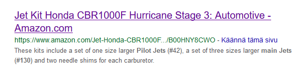

Tuossa ajankulukseni taas kaasareita putsailin ja säädin kun nokesi kolmospytyn tulppaa, niin huomasin että pääsuuttimet ovat kokoa 130, vaikka vakiopöntöt ja ilmansuodatin. Ei ihme että on motarilla vähän janoinen, vakiosuuttimet ovat käsittääkseni kokoa 122.
Sen kaasareissa on Stage 3 jetkitit, (kuva) vaikka pöntöt ja putsarit vakiot. Vanhat pyörät ovat kuin rasia suklaata, ei koskaan tiedä mitä löytää. Varsinkaan Saksa-importeista. Siinä on ilmeisesti ollut joskus kiinni tehoputki&vapaavirtaus, jne ja omistaja on myydessä vaihtanut vakiopalikat takaisin mutta jättänyt kaasarikitit.
Sain koneen käymään nätimmin ja vetämään alhaalta paremmin, kuin aikani säätelin. Kolmoskaasarin neulan sain pitämään vanutikulla istukkaa pyöritellen, ei enää nokea tulppaa. Uudet neulat ja istukathan se tartteis. Loppuviikosta ehkä taas pidempi reissu jonnekin.
