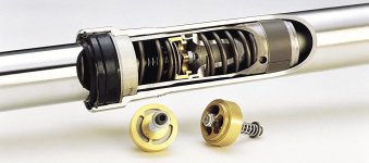

Onko kellään kokemusta, miten hyvin tuollaiset "fork emulator" -ventiilit parantavat jousitusta? Kyseessä nakupyörä (W650) jossa on perinteinen teleskooppihaarukka ilman mitään vaimennuksen tai esijännityksen säätöjä.
Ongelma on se, että kun ajaa routakuoppaan, niin tuntuu kuin etujousitus pohjaisi, vaikka se saattaa johtua ihan tuosta hitaasta vaimennuksesta. Tämä selitys siis alla olevasta videosta opittua.
https://www.youtube.com/watch?v=Kt1IBxrr27Y
Entä onko em. emulaattoreossa (mikä mahtaa olla nimi suomeksi?) olennaisia eroja hinnan ja laadun suhteen?

Perinteisen teleskoopin toimintaa pystyy kohtalaisesti säätämään öljyn viskositeetilla, pienellä öljyn määrän muuttelulla ja jousiholkilla.
Kustannukset parikymppiä, mutta vaikutusta melkoisesti.
Paras olisi ehkä aloittaa keulaöljyn vaihdosta ja kokeilla määrän ja viskositeetin muutosta. Viskositeetin paksuntaminen lisää vaimennusta ja öljymäärän pieni lisäys jäykistää jousitusta ( ilmajousi pienenee ), holkki jousen päähän jäykistää myös teleskoopin joustoliikettä. ( viisastelijoille huomio: ei jäykistä jousta :D )
Emulaattoreilla saa jo enemmän aikaan, mutta vaatii vielä enemmän kokeilua, ellei jollain ole valmista setuppia suoraan.

Tuolla em. videolla kaveri poraa vaimenninmännän alapään reiät isoiksi (luokkaa 6x 8mm) ja sitten asentaa emulaattorin. Tämä lienee se oikea tapa, mutta paluuta vanhaan ei sitten ole, ellei uusi noita mäntiä.

Lisätäänpä vielä villi idea. Mitä tapahtuu keulallle, jos poraa noita "compression damping orficies" reikiä vain hieman suuremmiksi? Iskunvaimennus heikkenee, mutta paluuvaimennus pysyy yhä ennallaan. Mihin se vaikuttaa käytännössä?
Lisänä voisi tietysti hieman laittaa öljyä yli normaalin, niin tämä jäykistäisi keulaa sen, minkä vaimennuksen heikentäminen löysentää.

Tuosta progressiosta ei ole hyötyä, jos ei samalla vähennä vaimennusta, luulisin. Ongelmahan on nyt liian tehokas (sisäämeno)vaimennus riippumatta jousituksen jäykkyydestä.
Oletko muuten varma, että ongelma on liialllinen vaimennus ison reijän yli ajaessa?
Ettei vain sittenkin etujousitus pohjaisi silloin?
Helppo, mutta epätieteellinen tapa testata on laittaa nippuside liukuputken ympäri ja ilman kovia jarrutuksia ajaa testimontun yli.
Nippuside näyttää suuntaa, oliko jousitus pohjassa vai loppuiko joustoliike jo paljon aiemmin.
Emulaattorit, reikien suurentamiset ymv voivat olla erittäin hyviä ratkaisuja, mutta vaativat jonkun tekemää pyöräkohtaista kokeilua runsaasti.
Mikäli löydät jonkun setupin, jota netissä on useampi suositellut niin se voisi olla kokeilemisen arvoinen juttu.
Valitettavan usein samaan jousitusongelmaan netissä on useita eri ratkaisuja ja monet niistä toteutukseltaan toisiinsa verrattuna vastakkaisia.
Moni kokee tekemänsä muutokset, varsinkin paljon maksavat tai vaivaa vaativat, hyvinä vaikka järjellisesti ovatkin joskus keskenään aivan ristikkäisiä.
Samaan vaivaan toinen hankkkii jäykempiä jousia, toinen suurentaa virtausreikiä ja kolmas hankkii emulaattorin ja kaikki ovat yleensä nettitarinoissa ratkaisuunsa tyytyväisiä.
Yksi pääskynen ei kesää tee.:)

Eipä tuo ole kirkossa kuulutettu, että vika on vaimennuksessa. :) Jotenkin vaan tuntuu, ettei noissa kuopissa keula juuri painu, vaan jousitus on vain äärimmäisen kova. Pitäää vielä tutkia asiaa. Yksi ongelma siinä on, että mulla on putkien päällä sellaiset perinteiset kumitötsät, eli nippusideviritys voi olla hankala tehdä. Ehkä keksin jonkun muun tavan varmistua asiasta.
Nyt kun tätä ongelmaa googletellut, niin tullut samaan johtopäätökseen. Jousitus on vaikea asia ja sen mittaaminen vielä vaikeampaa. Käytäntö lienee sama kuin autonmoottorin kotiviristys, jota voi pitää onnituneena, jos teho ei laske yli 20% :D
Toisaalta tehtaalla jousitus tehdään/säädetään luultavasti hieman varman päälle ja huomioiden mm. pyörän huippunopeus, jossa sen pitää olla vielä turvallinen. Suomessa ja etenkin omassa pyörässä voi tuosta joustaa, jos ei koskaan aja huippunopeutta. Siten jousituksen voi optimoida omiin tarpeisiin, esim. tämän pyörän kohdalla max. 120 km/h nopeuksiin ja painottaen hiekkateitä ja huono pintaa.

Joo, voisi toimia. Toisella nippusiteellä haitarikumi ylös kiinni ja toinen "viisariksi". Kiitos tästä vinkistä: toteutan.
Motulin 5W näytti olevan 4,36...4,55W, mikäli tuosta taulukosta mitään ymmärsin. Eli melko kohdillaan. :)
Kannattaa samalla mitata painumat (sag). Pyörän painolla 10% ja kuskin kanssa 30%, jälkimmäinen on tärkeämpi arvo. Jos painuu enemmän niin jousta vaihtoon tai holkki jousen ja korkin väliin.
Vasta kun painumat on kohdallaan, aletaan miettiä vaimennuksia.

Pitääpä koittaa mitata. Huollon yhteydessä mittasin jouset ja ovat ihan mitoissaan (n.404mm; uusi 405mm, service limit 397mm)
Jossain vinkattiin, että yksi tapa on laittaa holkin tilalle lyhyt jousi, esim. auton venttiilijousi, niin saa jousesta samalla hieman progressiivisen.
Ymmärtääkseni et saa vaimennukseen pehmeyttä ilman hallittavuuden ja huojumisen heikkenemistä vakiosysteemillä. Laita vaan ne cartridge emulaattorit.
