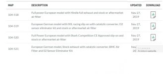

Onkos Saksassa ollu joku katalysaattori 929 bladeissa? Ja muillla euroopan mailla täydet tehot :D?
Tuli tämmösiä vastaan, kun kattelin sopivaa pc3 karttaa omaan vanhukseen:
    63,4 KB · Katselut: 39
Lähtee näköjään käsistä tää mun budjetti bladen varustelu :D
