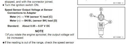

Nopeustiedon saat nopeusanturin keltaisesta johdosta. Liittimen löydät kun seuraat johtoa rataskotelosta.
Kannattaa ryöstää anturin puolelta (keltainen) eikä pyörän johtosarjan puolelta (keltainen/valkoinen).
Värit katsottu -03 Z1000 manuskasta, mutta taitaa olla sama kaikissa kawoissa missä anturi on tuollainen.
Kytkentäpaikkaa en muista commanderiin ulkoa. Katso mukana tulleesta kytkentäohjeesta.
