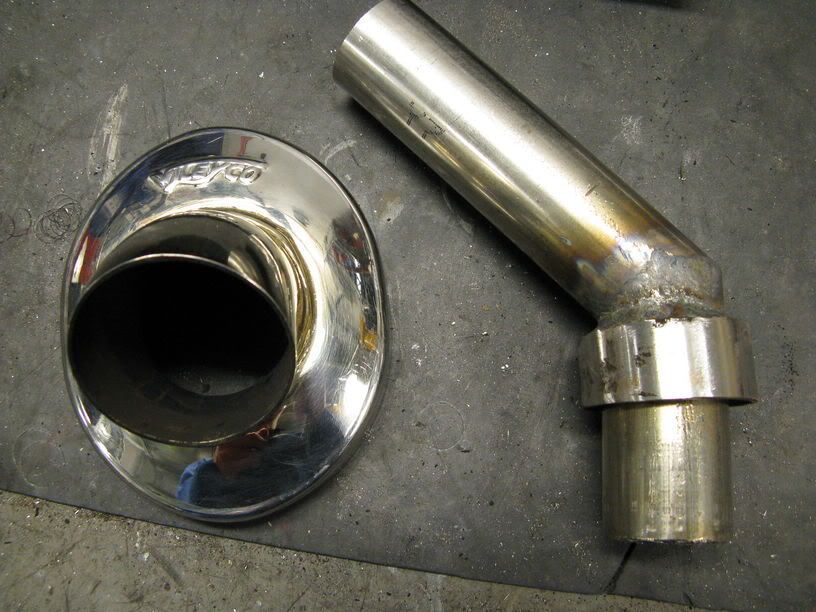

Tuu käväseen tässä joku viikonloppu kun saan tuon oman mopon läjään niin voidaan askarrella paskarrella sunkin mopoon killeri. Tein Milleen just 2 kpl db-killereitä 65mm putkelle "pitkästä tavarasta".
Mites onnistuu toi värkkäys itte ku on putken päässä käyrä? onko paha homma vai pikku hidaste??
Mitä tarkoitat käyrällä?
Meikäläisen tekeleestä yksi kuva kertoisi asian tässä tapauksessa paremmin kuin tuhat sanaa
 Putken päätylevy/ulostulo-aukko mihin db-killeri tulee on n. 20-asteen kulmassa vaimentimen sisäputkeen nähden ja mun tapauksessa en kyllä mitään ongelmaa tässä nähnyt (jos nyt tätä tuolla käyrällä tarkoitit???)
mikähän on kulma tässä akrassa?
meillä on molemmissa mopoissa akran tötteröt. kattisen mopossa vähän pienemmällä ulostulolla.mutta tuo kulma on sama
tekisit sie jens meillekii killerit, pientä korvausta vastaan tietenkin
Juu no tommone just käyrä ku tossa ylläkin akran pöntöissä.. eli ei vissiin ongelma.. Sun pitää jens nyt vissiin pistää semmonen db-killereiden sarjatuotanto käyntiin ku kysyntää tuntuu olevan..
Tosiaan jos ois joku havainnollistava kuva ni vois ittekki yrittää värkätä ja säästää monta yritystä ja erehdystä sekä pääkopan raapimista.
Pitää nappaa pari fotoa kännykameralla omatekele-killeristä kun meen viikonloppuna käymään tallilla. En mä mitään killeritehdasta ala kyllä pystyttämään toi on kohtuu aikaaviepää käsityötä, mutta jos ei kaupasta löydy sopivaa valmista tuotetta ja radalle pitäis päästä ajamaan niin siinä tapauksessa voin auttaa (mikäli "vapaaaikaa" vaan löytyy).

Mitat ovat aivan "omasta päästä" ja työstäjälki on mitä on
Mitään noin tieteellisiä rakentamisperusteita en ole käyttänyt
Toteutusperiaate (pituus, reiät, sisäputki..ym.) on apinoitu katupyöräni e-hyväksytyn putken db-killeristä

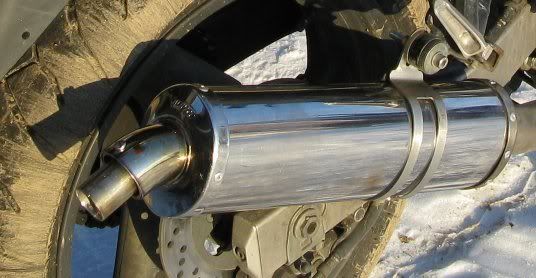

Itse rakentelin tuollaisen:
dB-killer
Tässä dB-killer asennettuna.
Ulostulo pitää jossakin vaiheessa vielä lyhentää. Sisäputken sisähalkaisija on 30 mm. Vaimentaa merkittävästi paremmin. Pyörä on 600 Bandit.
