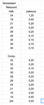

Versykseen ehkä tämmöinen? Clampit kahta milliä isommiksi, reboundiin pari 30x0,15 lisää ja comppiin yhdet 32x0,20 ja 32x0,15 lisää. Jäykistyy varmaan jo melkoisesti, mutta onkohan edelleen liian löysä?
R1 orkkisjousen vapaa pituus on 180 mm, Versyksen jousi 185 mm pienimmällä esijännityksellä, eli varmaan joitain millejä pidempi irrallaan. Pitää vähän ihmetellä tuleeko siitä jo liikaa esijännitystä ja joutuu ostoksille.
