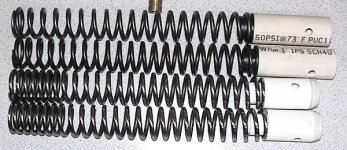

Öhlins pituus näyttäis olevan 259, Orkkiksesta ei kerrota muuta, kuin service limit 253.5. Se orkkis näyttäis olevan ihan erinäkönen muutenki, ku siinä on tiheempi jenga päässä (progressiivinen?).Screenshot_20190912-161809.jpg

Eli siinä tapauksessa en vaihtais jousia, vaan lyhentäisin holkkeja 5...10 mm.
Meinaatko noilla holkeilla niitä, jotka on siinä jousen päällä?
Viimeeks vaihdoin 2000 vuoden Ninjaan etupään öljyt, niin kasaamisvaiheessa piti painaa aika kovin, että sai ne "korkit" kierrettyä pamppujen päähän. Tässä Hondassa ne tuntuu menevän paikalleen juurikaan painamatta jousta kasaan. Uskaltaakohan sieltä lyhentää mitään, ettei jouset jää ilman esijännitystä lainkaan?
Nuo muoviset esijännityspalat jousen päässä.
Niiden pituushan vaikuttaa samalla tavalla kuin esijännityssäätöruuvi. Ota vaikka 5mm pois muoviholkista, niin sitten saat vielä saman esijännän kiristämällä säätöruuvia 5mm.
