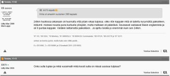

24tkm huollossa aikanaan oli huomattu että jotain vikaa tulpissa. oliko 40e kappale mitä oli laitettu kysymättä paikoilleen, iridiumit. meinasi nousta puna kurkusta ylöspäin, mutta matkaan oli päästävä. Seuraavat vastaavat tilasin englannista ja oli 9 puntaa kappale. Vieläkin laittamatta paikoilleen.. Ja ajettu toisilla jo enemmän kuin sen 24tkm..
XX75 sanoi:
Onko sulla tuplax ja mikä vuosimalli mikä koodi sulla on niissä uusissa tulpissa?
Tulpista en tiedä mutta kyllä vuosimalli selviää XX-xenonin sigusta kun tarkemmin katsoo.
Tuossa c -mallin tulpassa on vissiin suipompi elektrodi kuin a -mallissa. Ero on jotain teoreettista palamiseen liittyvää. kummatkin maksaa kuitenkin saman. vaihtovälihän iridiumeilla on 48 tuhatta mutta kestävät ilmeisesti huomattavasti pidempään. Varmaan jotkin normi tulpatkin käy kun keksisi vaan mitkä.
XX75 sanoi:
Onhan tuo ollu 2007 lähtien. Tallissa hyllyssä ne tulpat. Ellei löydy kuittia jostain 12 vuotta vanhasta mailista..
