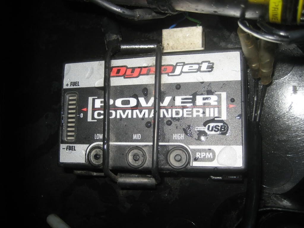

Moi,
Olen asentanut quickshifterin ohjeiden mukaan mutta en ole saanut sitä toimimaan. En myöskään näe "kill time" vaihtoehtoa powercommander softan valikossa (manuaalin mukaan pitäisi näkyä). Quickshifter toimii mittausten mukaan ihan ok.
tarviiko kawa myös ignition modulen jotta quickshifter toimii ?
Onko kellään kokemusta ?
Ei tarvitse. Jos olet ajanut shifterisoftan oikein powercommanderiin, niin shift kill menun pitäisi tulla automaattisesti powercommanderin ollessa kytkettynä koneeseen.
Koeta ajaa sen pikkulevyn softa uudelleen powercommanderiin.
shifterisoftaa en ole asentanut. Täytyy kokeilla
Kokeillaans täällä, kun ei tuolla "merkkifoorumilla" tärpännyt.
Eli viime syksynä rupes mopeti pätkimään ja FI valoa näytössä sytyttelee, eikä sitten loppujen lopuksi enää käynnistynytkään. Kaverin kanssa sitten katottiin vikakoodit ja sytkään viittas. Shifteri siis irti ja mopo starttas heti.
Eilen sitten ruettiin tutkimaan et mikäs se shifteria vaivaa. Komentajalle piuha takas kiinni, mopeti nostettiin huoltopukille ja tulille ilman ongelmia. Heiluteltiin shifteriä, käänneltiin johtoja, kävin ajelee ja hyvin pelaa ilman pätkimistä. Vissiin korjaantunut ittestään talven aikana? smitten
No siihen en välttämäti usko, joten tuli mieleen, et onkos se nyt koko Shifteri sitten päällä? Pitääkö se komentajalle syöttää tieto Pc:llä et siinä on moinen hienous nyt taas käytössä? Shifteriä kun sitten innoissani taas käytin parissa kiihytyksessä, niin tuntui ettei se olisi edes päällä / toimis.
Joten kysymys kuuluu: Miten tuo shifteri toimii, pitääkö komentajaan mahdollisesti muokata jotain asetuksia, miten komentajaan pääsee sisää, usb piuha --> läppäri ja oikea ohjelmisto, mutta mikä ? Näenkö sitten ohjelmalla pelaako se varmasti vai ei? Jos ei pelaa, niin en viittis turhaan laatikkoa rasittaa.
Komentaja siis Dynojet PCIII + Ignition quick shifter.
