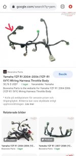

Moro! Vaihdoin moottorin omaan rykköseen ja kuvassa nuolella osoitettu johto ei ole löytänyt oikeaa paikkaa. Osaisiko joku kertoa että mihin kyseinen liitin tulee kiinni? Muut kyllä on paikoillaan.

Vaikea sanoa pelkkää johtoa kattellessa, mutta kattelin kirjaa ja muistelin kun purin ja kasasin omaani nii näyttäis että toi vois olla moottorin lämpöanturin pistoke. Se anturi on kannessa suoraan ruiskurunkojen alla... En nyt muista mitenkä mitenkä hyvin se näkyy kun ruiskurunko on paikallaan
