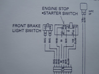

Tiedä muistatko väärin. Nettiä tonkiessa CBR:n startti/kill-switcin johdotusta:
Eli "lepoasennossa" toi starttinappula yhdistää valopiirin, starttiasennossa katkaisee. Ja johtoja on kolme.
Kyllä se vaan liki kymmenen vuotta Honda,Yamaha,Polaris jne mekaanikkona työskennellyt asentaja jotain oikein muistaa...
Tuossa on neljä johtoa ja näkee jopa yhden kuumentuessa irronneen juotoksen.

En löytäny lähdettä joten yritän muistella. Joku kirjotti cbrxx.com tai superblackbird sivuille joskus tästä ongelmasta. Siä kans todettiin että luultavasti olis starttinapin takaa yks johto irti. Eli se kannattaa esim juottaa kii. Siä myös todettiin että seuraavan noin 30km aikana kyseinen johto tulee 80% todennäköisyydellä irtoamaan uudelleen. Kuitenkin kun sen juottaa toistamiseen niin sitte pysyy taas hyvin. Kun omas pyöräs oli valojen kans ongelmia löysin ratkasun tuosta. Lisäksi nauratti ku tosiaan juotos irtos ekalla lenkillä mutta ku pisti uudestaan kii niin on taas pysynykki.
Jos pyöräsi on 97-02 mallia, niin voin skannata kytkentäkaavion kirjasta ja pistää sähköpostina jos tarvetta.
Siellä penkin alla on rungossa valkoinen tarra missä lukee mitä mallia pyöräsi on.
Minun on esim. CBR1100XX-W
