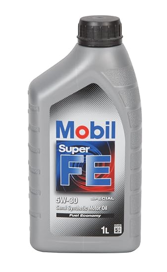

tollasella öljyllä on saatu jumittuneet nostajat liikkeelle ihan ilman mitään pesuja ym. loitsuja
juurikin noihin mazdan koneisiin on kokeiltu ja myös mersu ,volkkari ja kerran yks new holland traktorin konekin, jonka nostajien vaihtoon oli annettu ohjeajaks 11 tuntia, vartti öljynvaihdosta nostajat liikkui jo ja kalinat katos :blink:
adville sanoi:
Voin kompata tätä. Ostin joskus 300 000 ajetun 626:n, jonka venttiilit naputtivat. Forte-käsittelystäkään ei ollut mainittavaa hyötyä. Sitten vaihdoin öljyt ihan sattumalta Mobil Synt S:iin, ja ääni väheni lähes heti. Pysyin sen jälkeen samassa öljyssä. Vaihtelin öljyt n. 10 000 välein. Naputus pysyi pois aina 600 000 km asti. Sitten piti vaihtaa dieselautoon. Synt S on tuon FE:n edeltäjä. En ollut kuullutkaan, että öljyn ominaisuus on yleisesti tiedossa. Itse pitäydyin öljyssä ihan oman kokemuksen pohjalta.
