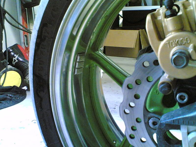

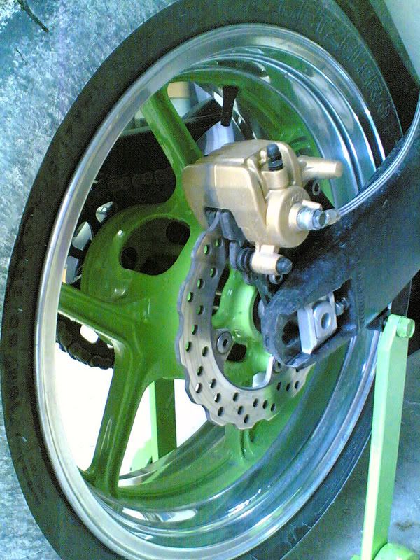

Kaveri kiillotti takavanteen paikallaan. Pyörä pukille, käyntiin ja vaihde päälle. Etuvanne kans paikallaan, en vaan muista millä se sitä pyöritti.
Siinä takavanteesta pari puhelimella otettua kuvaa.
On vähän isot kuvat mut näkee lopputuloksen hyvin..
Sorviin pyörimään. Paperia karkeasta aina vain pienempään. Vakaalla kädellä ja sen sorvin ei tarvitse pyöriä edes kovaa. Lopuksi lumpulla. Omassa honussa on sopivasti pykälä mihin reuna loppuu, niin siihen se on myös helppo rajata. Ei jää ns. käsityönjälkiä. Homma siististi tehtynä on n. tunnin pari/vanne.
Toi kawan vanne on siististi tehty. Ei saa ilman sorvia tota jäkee tai sitten on joku muu kikka. No se sorvi on kuitenkin helpoin.
