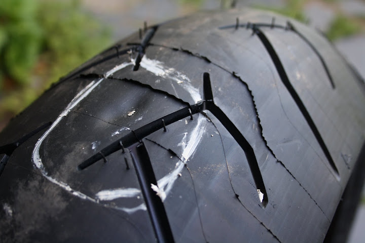

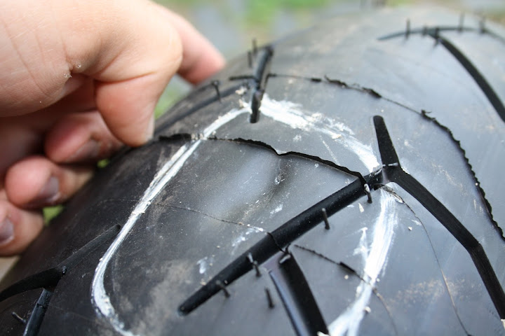

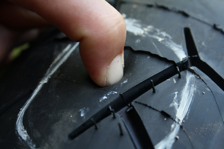

Tuli tilattua rengas netistä, ja itse se pyöräytettyä paikallisessa rengasliikkeessä vanteelle. Ilmat sisään ja rengas nousi hyvin vanteelle, mutta hetken päästä huomasin kuplan renkaan keskellä. Harmi etten tajunnu ottaa kuvaa kun kupla renkaassa oli, mutta tyhjänäkin kohta näkyy kuvissa aika hyvin. Eli renkaan sisäpuolella ei tunnu mitään outoa, mutta päälipuolella pehmeä kohta. Siinä on ohut kerros kumia, joka kesti hetkellisesti ainakin sen 3 baria painetta. Jos en olisi kyseistä kohtaa huamannut olisi ajaessa luultavasti rengas aika äkkiä räjähtänyt.
Kyseessä oli Pirelli Diablo Corsa 3.
Eli muistakaa tarkistaa renkaanne!!!
