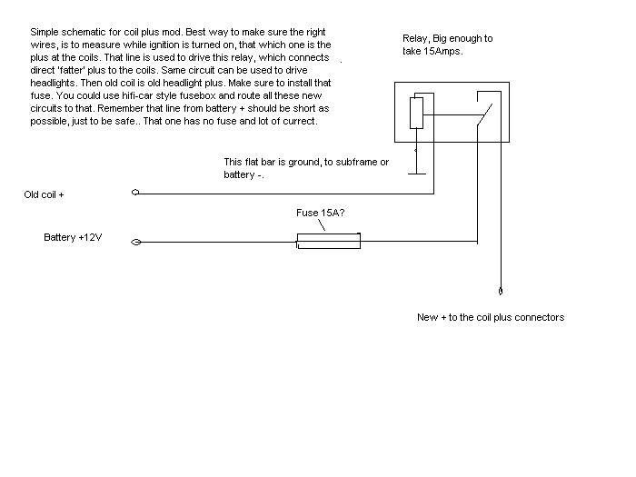

tuossa kytkentäkaavio relemodiin. Moni luulee, että rele napsuu sytkän tahdissa, mutta ei se niin mene. Puolien plus jännite tulee virtalukon, tappokytkimen, pääsulakkeen, pienemmän sulakkeen, sivujalan releen, parin liitäntäkamman ja parin johtometrin kautta ja samaa linjaa kuormittaa mm bensapumppu. Johdon väri on muistaakseni oranssi/valkoinen kummallakin puolalla(johto on sama, liittyy johdotuksen sisällä). eli tätä vanhaa puolan oranssi valkoista käytetään ohjaamaan relettä vetämään, jolloin kaikki suojametodit kuten sivujalka, tappokytkin ja virtalukko toimii. Mutta kun rele vetää, niin akulta tulee suora johto yhden 15A sulakkeen kautta.ero on tuo 10.5volttia vs 12-13 volttia. joku auton valorele on sopiva.
Itse kokeilin sitä TRE modia itsetehdyllä versiolla, mutta hyötyä ei löytynyt. Nähdäkseni ensimmäisisissä 97 malleissa se ei auta. suzuki lisäsi sen kun huomasi, että 97 TLS:stä tuli liian hätäinen. Itse en sitä ostaisi, koska se on vain 15kilo ohmin vastus. siitä on olemassa niitä älykkäämpiä versioita, jotka pystyy huomaamaan vapaavaihteen ja poistaa sen 15kohmisen silloin. se auttaa sen, että kytkimen veto ei muuta kierroksia vapaalla. senkin kyllä voi tehdä itse. ohjeita löytyy planetilta.
