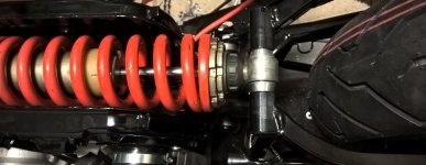

Kysynpä täältä kun en ole itse ennen kokeillut. Eli tarvis tuon iskarin alapään "silmä" holkki saada vaihdettua. Laitan projektiin XT600:n takapampun. Nostaa perää ja saa jousen vaihdettua painon mukaan.
Holkki liian kapea ja reikä liian suuri. Alkuperäinen ja pyörään tuleva alapää on 45mm, kun tuossa holkki on 35mm. Tämä hoituisi 5mm holkeilla molemmin puolin. Mutta reikä kiinnitystappia varten on 14mm kun pitäisi olla vaan 12mm.
Tuohon voisi sorvata väliholkin, mutta seinämä on silloin vain 1mm tapin ympärillä. Pystyykö tuon lyömään / puristamaan pois? Alkuperäisessä iskarissa on vastaava alapää muuten ulkomitoiltaan, eli jos tuon saa irti, niin ne voisi vaihtaa päittäin.
Tuntuu tiukalta ja en viitsi heti tärvellä osaa. Tietysti reikää voi porata hieman isommaksi, jolloin sorvattavaan holkkiin saa lisapaksuutta.

Hyvin lähti kun on oikeat työkalut, kuten aina.
Kaverin 12t prässillä ja muutamalla hylsyllä lähti kivutta. Nyt on tilaa sorvata uusi holkki.
Mitäs mieltä, noissa alkuperäisissä kun on kaikissa kumia tuolla metalliholkkien välissä, niin pitäisikö tuo uusi holkki tehdä esim. nailonista? Kestääkö miten kuormitusta, kokemuksia?
Vai onko metalliholkki metallipesässä ja metallitappia vasten ihan ok? Mietin tuota kovuutta, tuleeko kuinka iskut läpi ja kuluuko tuo nopeasti kun on metalli metallia vasten. Tuohon tulee kuitenkin jonkin verran voimia, vaikkei mopolla ajeta kuin kadulla joskus ja jouluna.
Luulis katukäytössä kestävän ilman kumipuslaakin, eikös exc:nkin iskarin alapää ole sellaisella aika pienellä pallolaakerilla swingissä, ja varmaan saa enemmän iskuja kuin kadulla?
Noheva tuttu sitten ratkaisi homman tekemällä ensin pesän sisään nailonitangosta sorvaamalla millin pesää leveämmän holkin. Sitten alumiinista varsinaiset holkit nailonin sisään pesän molemmin puolin, hieman isommalla halkaisijalla. Nyt iskari pysyy keskilinjalla (pieni liikkumisvara sivusuunnassa) ja nailoni ajaa metallitapin ja alumiiniholkkien välissä "iskunvaimennuksen". Käyttö sitten näyttää miten kestää ja mikä materiaali antaa periksi ja alkaa kulumaa. Sovitteet on tiukat, joten eläminen pitäisi olla minimaalista iskun suuntaan.
