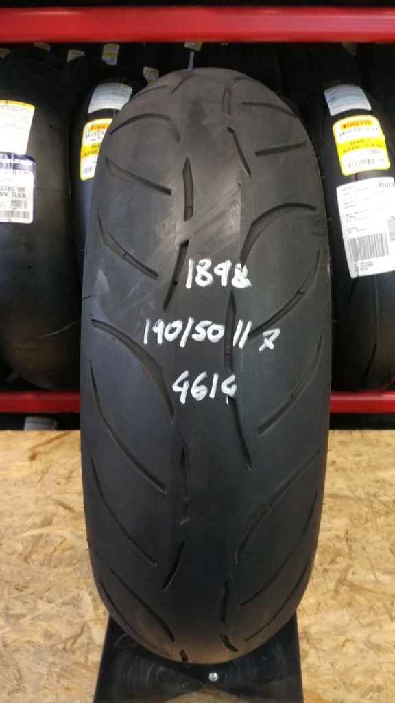

Kysyit myös toimiiko ajossa. Toimii varmasti. Se, että onko parempi kuin vanhasi riippuu täysin siitä mihin vertaat.
Todennäköisesti sulla on ollut siellä 190-50-17 tai ehkä 190-55-17 rengas alla. Näissäkin on himpun eroja valmistajien välillä, että minkä muotoinen rengas on oikeasti.
Mutta 200-55-17 on inan pyöreämpi, kuin 190-leveät. On siis ketterämpi ajaa.
Jos on ollut 50-profiilinen aikaisemmin, niin se on suuntavakaampi kun ajellaan suoraan. Mutta mutkissa kampeaa vähän vastaan.
Tässä vielä vertailuja. Nuo muodot muuttuu inan, kun kumit vielä pyöräytetään vanteelle. Yleensä korostean miten korkea 200-55-17 on verrattuna 190-50-17.
