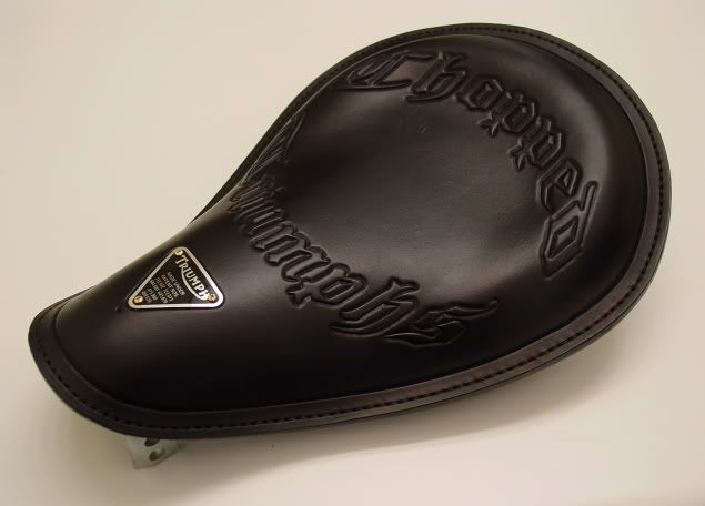

no erilisia kuvioita tai toppauksia voi ommella. nahkaa voi värjätä tai sit käyttää useammanlaista nahkaa, ei sen ole pakko olla mustaa tavallista.
sit nahkaan voi pakottaa erilaisia kuvioita. nyöreillä, niiteillä, conchoilla, hapsuilla, erilaisilla paloilla, pistoolikoteloilla, helmilllä yms yms saa vaikka minkälaista efektiä.
