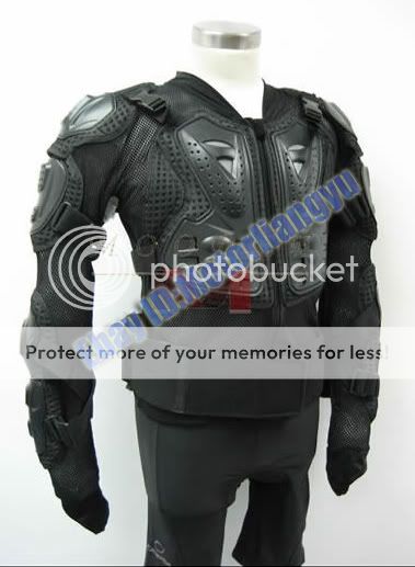

Kehukaas joku forcefieldin Race Lite rintapanssaria jos kokemuksia löytyy. Saman merkin selkäpanssarit löytyy ja käyttömukavuus on kohdallaan... Etenkin tuo lämmön mukaan muotoutuminen tekee suojasta käytännössä huomaamattoman.
Diesel sanoi:
Juu laittakaas infoa, ku en vielä oo hankintaa tehny... Ne korkeat olkatarrat kylla arveluttaa sitä käyttömukavuutta. Hmmm...
