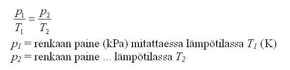

Ja sitten kun mittaa rengaspaineita niin kannattaa muistaa että ulkoilman lämpötila vaikuttaa myös paineisiin. Jos muistan oikein niin 10C:n muutos (mitattaessa "kylmää" rengasta) tekee about 0.1 barin muutoksen paineisiin.
Fyssan kaavoistahan tuon saisi laskettua tarkkaankin:
Muistetaan sitten että lämpötilat on Kelvineinä... Hmmm... Pieni insinöörini sai tilapäisen yliotteen. Poistun takavasemmalle...
