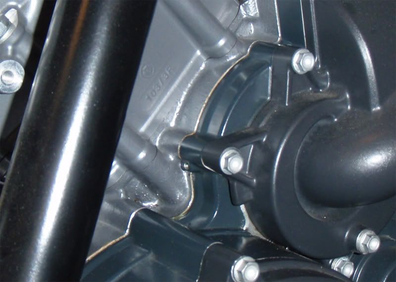

Käyttelin tänään kotaria tallilla ja huomasin että aina kun koneen sammuttaa, se ruuttaa tipan öljyä vesipumpun juuressa olevasta pienestä reiästä. Mikähän sen mahdollinen käyttötarkoitus on, vai onko nyt käynyt niin että vesipumpun tiiviste on sanonut itsensä irti? Täytyykö siis huolestua ja alkaa realisoimaan volvoa vai unohdanko koko asian?
Pari kuvaa vielä:
- Isompi
- Pienempi
Veikkaisin vesipumpun akselin tiivistettä, sisempää jos öljy on ihan puhdasta.
Tosin ihmetyttää jos vain sammuttaessa ruiskaisee?

Sehän liene tuon reiän tarkoitus, varoittaa ennen kuin vedet ja öljyt on sekaisin.
LC8:ssa tuollaista reikää ei ole.
Eikä LC4:ssa, ainakaan wanhemmissa.
Näissä paljastaa se paperinen öljynsuodatin "aaltoilemalla" onko vettä öljyn joukossa.

Kehitystä on siis tapahtunut, näyttäisi osaluettelon mukaan siltä että RC8:n vesipumpussa on kaksi tavallista stefaa, kun vanhemmissa koneissa yksi molempiin suuntiin tiivistävä.

Päivitystä tähän eli nyt vaikuttaa siltä että vuoto on vähentynyt ellei peräti loppunut. En tiedä sitten johtuiko se esim talven aikana kuivuneesta stefasta vai mistä, mutta turha sitä on nyt enää alkaa availemaan. Soittelin aiemmin myös huoltoon aisan tiimoilta ja siellä suositeltiin vain seuraamaan tilannetta.

Jep, juorureikä kyseessä. Samanlainen reikä on myös vanhempien jenkkien vesipumpuissa. Tai voi uusissakin olla, niistä ei kokemusta.
Kyllä nuo tiivisteet voi talven aikana kuivua ja vähän vuotaakin aluksi, mutta pitäisi kyllä loppua ekojen ajojen jälkeen tuo vuoto, kun tiivisteet taas notkistuvat.

Oisko kyseessä ns. keraaminen tiiviste kuten esim. Apriliassa eli levon jäljiltä saattaa vuotaa öljyä ja kun ajot alkaa niin vuoto lakkaa.
