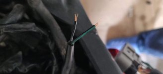

Minulta katkes kaapelit tuosta mustasta pikaliittimestä.

Kumpi kaapeli menee kummalle puolelle? Kaapelit musta/musta-vihreä

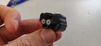

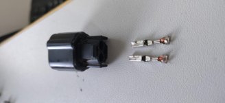

Onnistuin avaamaan pikakytkintä, mutten usko että nuo metalliset pinit pystyy enää käyttämään, niin tiukalle on tehtaalla kaapelit puristettu kiinni.
Saako nuo metalliset pinit jostain tarvikehyllystä?

DerClown sanoi:
Osaatko kertoa, kumpi piuha menee kummalle puolelle?
Mittaa pyörästä maa ja tutki kumpi piuha pumpun suunnassa on maa. Tai katso kytkiksestä värit.
Ei kait tuollainen pumppu rikki mee, vaikka kytkee väärinpäinkin? Korkeintaan pyörii väärään suuntaan!
aika usein noissa on toimilaitteenpuoleisessa liittimessä merkinnät + ja - mutta pirun pienellä
Minkä värisinä ne johdot jatkuu siitä toisesta liittimestä? Harvemmin ne vaihtaa väriä liittimessä. Katsoo mallia siitä toisesta puolesta.

Totta joo. Itse katselin vain noita Kawan skemoja, johtovärit ei vaan ihan täsmänny. Ja niissä skeman mukaan pumppu on ihan järjetön, eli korkeintaan pyörimissuunta vaihtuu.

Mutta kyseessä siis polttoainepumpuun kiinni tuleva liitin, musta lienee polttoainetason mittari.
Eli pumpusta en tiedä miten pääsen tarkistamaan kumpi on kumpi, en näe siitä mitään merkintöjä.

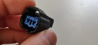

Liitin ei ole symeettrinen, vaan toisella puolella on "haka" jottei sitä pysty väärinpäin kytkeä.

Eli noin. Musta pikaliitin lienee polttoainetason mittari, ruskea on itse pumppu, ja musta siis rikki.
kiitos!
Kotelosta löytyy takaa yhdeltä puolelta "2G", Samasta puolesta edestä "4" ja toisesta "G".
Sanos nyt noista sitten...
