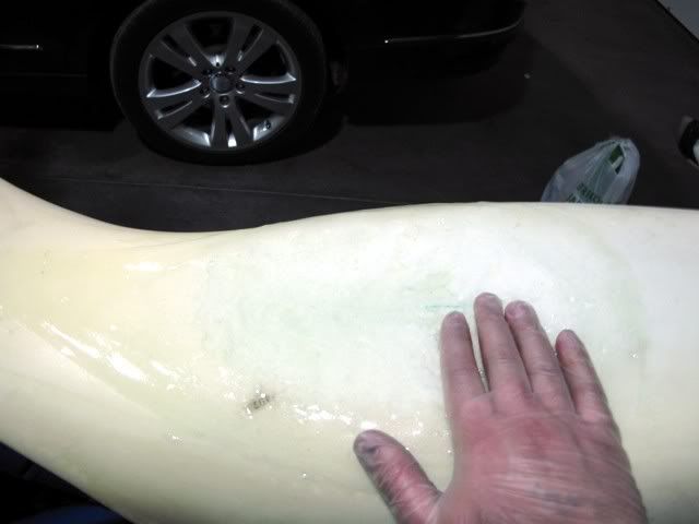

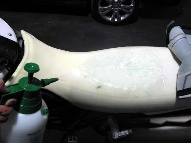

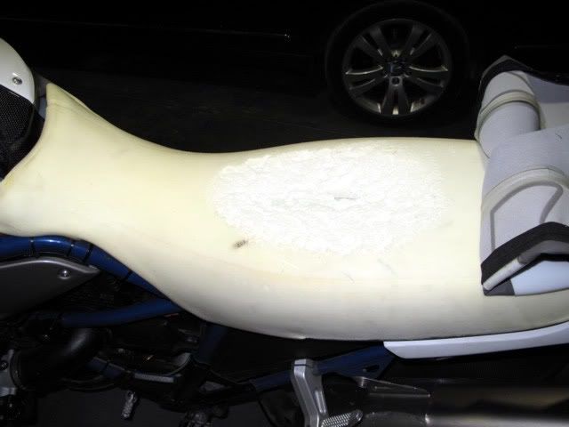

Megamotossa on aika kaponen satula ja se vielä viettää alaspäin. Monta päivää kun sorvaa matkaa, niin häntäluun ympärillä alkaa paikat kipeytyä. Päätin sitten vähän muokata satulaa. Ensin kaivoin vähän kamaa pois:

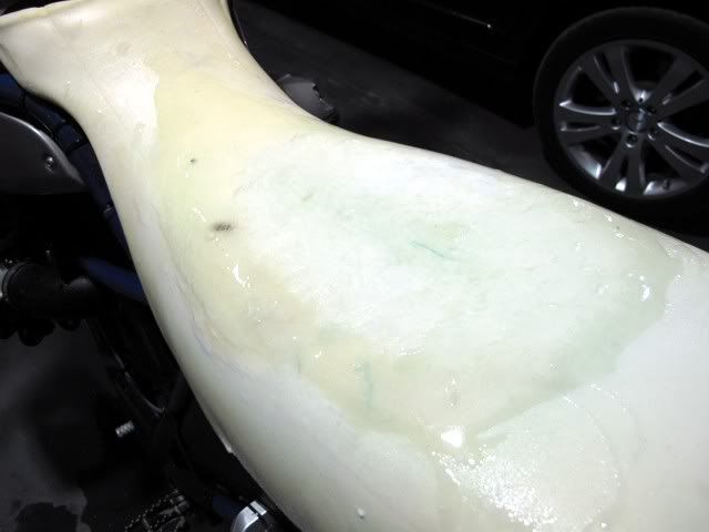

Sitten laitoin tuubillisen tuoteselosteiden mukaan mahdollisimman joustavaa silikonia montun ympärille, ruiskutin saippuavettä ja muovailin silikoniklöntin mieluisaksi:

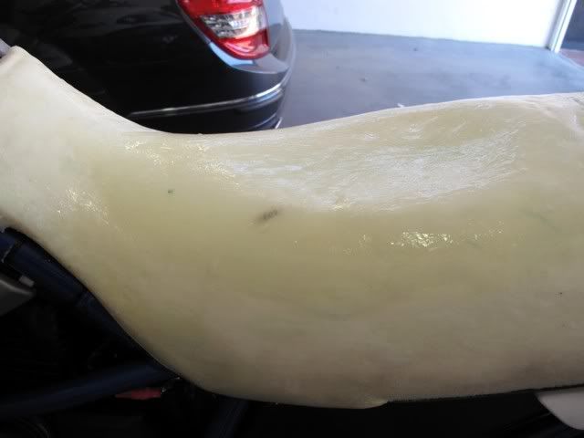

Seuraavana päivänä koitin ja tuntui paremmalta. Uhrasin vielä toisen tuubillisen silikonia ja siloittelin pahimmat muhkurat:
Sitten ajattelin laittaa jonkun ohuen vaahtomuovin päälle, että loputkin muhkurat häipyisi. Tallin roskiksesta löysin ohutta pakkauspehmikettä, jota laitoin kolme kerrosta:

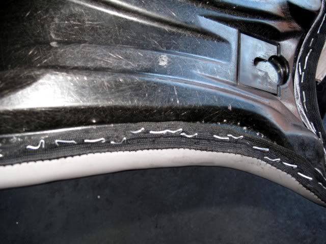

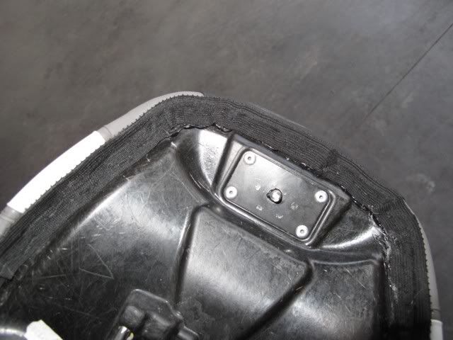

Verhoilua yritin ensin vanhalla niittipyssyllä laittaa takaisin, mutta niitit eivät uponneet muoviin. Kävin sitten rautakaupassa hakemassa parhaan "testivoittaja" -niittipyssyn. Kukahan noitakin testailee. No ei sekään pystynyt tuohon muoviin:
Laitoin sitten liimapyssyllä päällikankaan kiinni ja tuli vielä siistimpi:

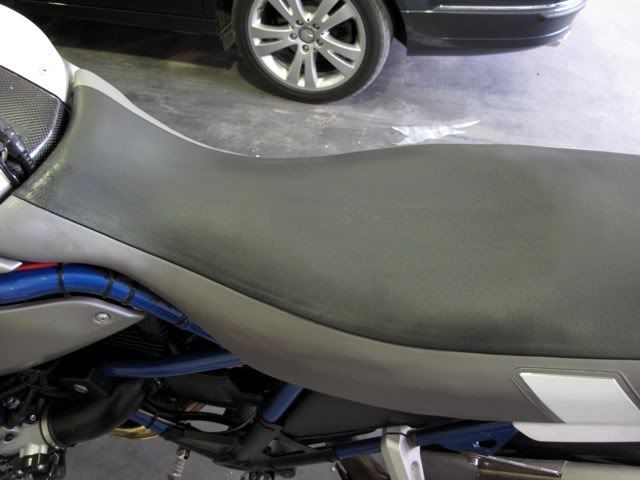

Lopputulos kelpaa mulle ja tuntuu hyvältä:
Kustannukset about 5€ silikonit ja ehkä pari euroa liimoihin. No niittipyssy oli turha tätä varten hankinta...

Tahtoo olla, että noi kaupassa myytävät niittauskoneet on tehty sellaiseen kevyeen käyttöön pelkästään. Pitäisi kysyä sellaisia ammattimalleja joita verhoomotkin käyttävät, mutta niitä ei normaali marketeista yleensä löydy.
En tiedä mikä on. Voimaa tuossa pyssyssä oli vetää niitit ruttuun ja sen jousivoimaa sai säädettyä. Niitit olivat tuommoista paksu mallia, kuin alkuperäisetkin. Ehkö syynä on se, että laitoin 6mm pituisia niittejä, jolloin pyssyssä on varmaan sentti tyhjää, ennen kuin niitti osuu niitattavaan kankaaseen. Jos se olisi kankaassa kiinni, kun napsahtaa, niin ehkä uppoaisi paremmin. Joka tapauksessa tuo liimapyssyllä liimaaminen teki paremman lopputuloksen.
Pääsee pikkasen helpommalla vielä kun hioo alkuperäisen solumuovin mahdollisiman lähelle tai oikeaan muotoon kerralla.
Hiominen onnistuu parhaiten esim. "raspiroopella" tai rälläkällä käyttäen lamellilaikkaa. Ei tartte välttämättä mitään silikoni juttuja.
Hyvä idea. Katkoteräveitsellä nirhesin mahdollisimman huolellisesti, mutta väkisinkin jää nystyjä. Tuolla silikonilla kanssa samalla levitin sitä istuma-aluetta vähän, joten siinä oli sekin pointti.
