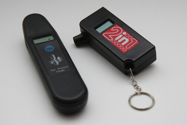

Tuollaiset mittarit löytyy täältä. Vasemman alkuperästä ei ole tietoa, mutta oikea on Motonetistä. Jos vasen näyttää 2.50 bar, oikea näyttää 2.30 bar. Eikä mitään käsitystä kumpi on lähempänä oikeaa. Tooosi hitaan ryhmän ajovauhdilla noiden mittareiden keskinäinen heittokin on sama tai isompi kuin katu ja rata-ajon välinen paine-ero (siis jos mittaa paineet heti, kun saapuu radalle, ajaa setin radalla ja mittaa uudelleen).
Motonetistä ostetun mittarin totesin eilen näyttävän tasan 0.2bar liikaa. Malliltaan melkein sama kuin ton kuvan vasen, tosin siinä on on/off kytkin. Eipähän tolle tietty merkitystä kun tietää, mutta jos ei, niin aiheuttaa turhaa sähläystä kun käy huoltsikallakin välillä tarkistamassa.

Vasemmalla olevan saa omakseen class ohlsonilta 8,2e hintaan.
Kävin eilen hakemassa testiin, katsotaan mitä näyttää.

Joskus ostin halpismittarin muistaakseni osasilta, <10e, saman näköinen kuin tuo vasemman puoleinen tuossa yllä. Töissä on kalibroituja, tarkkoja painemittareita, sellaiseen samassa linjassa vertaamalla testasin ja näytti parin sadasosan tarkkuudella samaa eli just oikein. Huoltiksien mittarit tosiaan saattavat näyttää ihan mitä tahansa...
Tuo vertailu kalibroituun mittariin on älyhelppo tehdä jos löytyy välineet, eli pros. teollisuudessa tms työskentelevälle tutulle mittari kokeiltavaksi jos omasta firmasta ei välinettä löydy.
