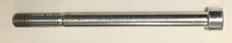

Eli nyt tuli italianpojilta eBaystä muka Kawa ZX6R 2005 malliin Lightekin kaatumatapit. Itteasiassa taitaa omla ZX6R RR malliin... Sarjassa tuli ainakin väärän mittaiset pultit, lyhyempi menee just oikeelle puolelle (ei tuu moottorin kiinnikkeen takaa mutterista juurikaan yli, tarttisko?), mutta pidempi ei ylety vasemmalla mutteriin asti ollenkaan. Pitäs olla ainakin 10 milliä lisää. Mistä täältä uudeltamaalta/hesasta löytyis pultteja
Pultti kuusiokolo, kai 8.8 vahvuutta, M10 / 1.25 kierre ja pituutta kannan alta mitattuna tarvis olla 140-150 milliä.

Miten paljon pultti on lyhyt? Syvennä muovitatissa olevaa vastinkaulaa mikäli mahdollista. Jos pulttia ei löydy osta normaali M10 10.9 aihio pultti siis mahdollisimman pitkä ja sorvissa tai kierrepakalla uudet kierteet suoralle osalle.

katso liitettä 16180
katso liitettä 16181
