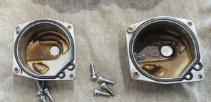

Tuossa noin vuoden seisoneen perämoottorin kaasuttimien kohokupit, nykyinen bensa vanhenee nopeasti, eetterit ja muut haihtuvat aineet haihtuvat ja jäljelle jää hartseja.
Tukkoon menee ensimmäisenä pienimmät kanavat ja reijät esim. tyhjäkäyntisuutin, mahdollinen siirtymävaiheen suutin/ kanava, kiihdytyspumpun suutin, nousu/neula/seosputki (millä nimellä sitä nyt kukakin kutsuu) jne.
Tuota kyrsää kertyy pahimmillaan jokaisen kausisäilytyksen aikana ja sitten kun joka kevät syötetään järjestelmään uutta alkoholipitoista bensaa se liuottaa kertymiä liikkeelle ja äkkiä on suuttimia tukossa.
Ennen jokaista pidempää säilytystä pitäisi polttoaineen sekaan laittaa säilöntäainetta.
Joillekkin ei kylläkään aiheudu mitään ongelmia joka johtunee be järjestelmän tiiveydestä, haihtumista ei pääse tapahtumaan.
katso liitettä 13618
