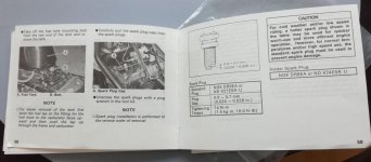

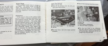

Manuaalin ohjeet näyttävät selkeiltä:
Kysymyksiä heräsi kuitenkin.
- Tankin pois otto:
Voiko tehdä täydellä tankilla (kyllä, täysi on)? Pitääkö tankki ottaa kokonaan pois? Miten suuri riski on bensakatastrofiin: pysyykö tankki itsekseen vaakatasossa lattialla pystyssä (vai hankinko jonkun altaan, imetysaineet sun muut varotoimenpiteet ympärille). Mitenkäs tuossa nuo bensatankin letkut (jotka otetaan irti kaasuttimesta[=carburetor] ja sylinteristä): ovat ilmeisesti jonkinlaisia suutinpäitä tms. eli kun ne ottaa irti, ei bensa ala valtoimenaan valumaan niistä?
- Työkalut:
En ole varma löytyykö minulta ohjeiden neuvomaa tulppa-avainta (pitää penkoa), kelpaako Puuilon 16 mm tulppa-avain korvikkeeksi? Muita erikoistyökaluja (normi ruuvareiden ja kiintoavaimien lisäksi) ei varmaan tarvitse? Ajattelin ostaa pienen paineilmapullon ja sillä tuprutella roskat pois tulpparei'istä.
- Sytytystulpat:
Voinko olettaa, että pyörälleni sopivan paketista avatun sytytystulpan tulppaväli on mitä tuote lupaa (eli jos paketissa lukee 6mm se myös on sitä)? Manuaalissa on puhuttu kuumemmista tulpista kylmemmälle ilmalle ja rauhalliseen ajoon, mutta itse ajattelin hankkia suoraan nuo standarditulpat kesää ajatellen (ja ilmeisesti kannattaa hankkia myös iridiumtulpat). Onko tällä oikeasti hirveästi merkitystä laittaako kylmät vai lämpimät tulpat?

Tankin täyttöasteella ei ole juuri muuta merkitystä, kun että täysi painaa enemmän. Ite olen laittanut jotain kakkosnelosen pätkiä tms. puupalikoita, joilla saa tankin tuettua suunnileen pystyyn, eikä paino ole hanan varassa. Kun hana on kiinni, niin bensaa ei valu valtoimenaan. Letkuista sitä kuitenkin vähän tulee.
Jos tulppa on 16mm kannalla, niin mikä tahansa 16mm tulppa-avain käy. Luulisin. Oma pyörä on vähän tarkka tulppahylsyn ulkomitoille.
Tulpan kärkiväli on yleensä aikalailla sopiva. En muista joutuneeni ikinä säätämään uusia tulppia.
Kuumempi tulppa pysyy puhtaampana, ainakin noissa mainituissa tilanteissa. Omassa pyörässä pimeni yksi pari tulppia, kun seos oli vähän turhan rikkaalla. Tilalle tuli pykälää kuumemmat.
Standarditulpat ilman muuta. Lähinnä tärkeintä on muistaa että sytytystulppia ei saa laittaa kireälle pienelläkään voimalla, vaan sillälaillä hellän jämäkästi vaan. Esim jos räikkää käyttää niin räikän päästä nyrkkiote (ei varren päästä) ja siitä pyörittää hellän tiukaksi, ettei kierteet korkkaa alumiinisesta sylinterinkannesta. Yleensä kai jos on joku bensahana niin bensa pysyy tankissa, jos on ruiskukone ja bensapumppu tankin sisällä, niin ei kai sieltä paljoa benssa tuu kun letkut irroittaa (jos tarvii).
Tulpat saa vaihdettua irroittamatta tankkia kokonaan. Löysää vaan sen ison pultin joka pitää tankkia paikallaan sieltä penkin alta ja vetää tankkia sen verran taaksepäin että mahtuu vaihtamaan tulpat. Tulppa-avain on 18mm kannalla. Kärkiväli tulpissa oli paketista ottaessa se mikä luvattu, tarkistin rakotulkilla (0.7mm), tulppana NGK DR9EA. :thumbup:
