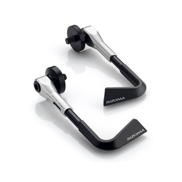

73 puntaa maksaisi Rizoman suoja enklannissa..
Kuulostaa aika kovalta hinnalta. Millainen tuo suoja on? Äkkiseltään tulee mieleen tuollainen crossityyppinen kahvasuoja eikä sellainen ihan tolkuttomasti voi maksaa.
Tuommoinen jarrusuoja. Jos on tiedossa halvempia ratkaisuja, niin toki nekin kiinnostavat.
Lähinnä kävi mielessä tuon tyylinen tee-se-itse ratkaisu. Tosin kiinnityksen ajattelin kahvapainon ja tangon väliin, jolloin kaatuessa tuo suoja pyörähtää pienin vahingoin alta pois. Mutta mun osalta ei tän enempää enää off-topicia.

Noista jarrusuojista vois toki perustaa ihan oman aiheenkin, jos joku osaa siirtää nämä viestit sinne.
Saako ihan paikallisissa kisoissa tehdä oman virityksen, joka tekee tuommoisen? Ei saa olla teräviä reunoja ainakaan, mutta eiköhän tuommoisen askartelisi tosiaan aika helpolla. Etuna varmaan se jarruvivun suojaus ja lisäksi pikkusormen suojaus, kun ei pääse tangon ja asfaltin väliin niin helpolla. Siksi noita kaiketi tehdään myös vasemmalle puolelle.

Saattaapi olla, että nuo enska / crossi - käyttöön tarkoitetut käsisuojat ei ihan sovellu suoriltaan RR - käyttöön.
Ongelmia, mitä itse noissa näen:
- liian isot, ilmanvastus ja katteen sekä suojan sopivuus keskenään kun tankoa käännetään. Etukatetta joutuisi muokkaamaan aika paljon. Kokonaan umpinaiseen "kaukaloon" / suojaan käsi jää helpolla kiinni, kaatumisen yhteydessä.
- hiirenkorva -mallit ei varsinaisesti edes suojaisi mitään muuta kuin rystysiä, taipuvat kuitenkin tankoon asti kiinni kun painetta siihen suojaan tulee.
Eli ei oikein tekisi sitä tehtävää nuo mitä niiden olisi tarkoitus.
Nuo aikaisemmin linkitetyt suojat näyttää jo aika siroilta sekä toimivilta keksinnöiltä.

Kaikki muuta ongelmat voivat olla todellisiakin, mutta ilmanvastusta en allekirjoita: RR-kuskin kädellä voi olla suurempi ilmanvastus kuin purjelentokoneen siivellä ja pelkällä hanskallakin suurempi, kuin isollakin oikein muotoillulla katteella.
Tankopainon tilalle ruuvattava suoja joka ei ole muualla kiinni, vääntäisi kyllä stongan kieroon melko pienessäkin kolhussa, kun tanko vääntyy helposti ilman lisävarttakin. Noiden tarkoituksena lienee vain suojata pienissä kosketuksissa jarrukahvaa siten, ettei pyörä heitä volttia, eikä toimia varsinaisena törmäyssuojana sormile?

Noh, turha kai siitä on sen kummemmin kinailla kun ollaan mutu - pohjalla, mutta aikamoiset murkulat nuo kuitenkin on, kun vertaa tuollaiseen pelkkään tankoon. Vaikka endurossa ja crossissa niistä ei ilmanvastullista haittaa ole, niin väittäisin että +300 vauhdissa alkaa olemaan, kun pienemmilläkin asioilla on.

Se mitä sääntöjä olen tulkannut, niin tuo olisi juuri se tarkoitus, eli suojata jarrukahvaa painumasta törmäystilanteessa niin että kaveri ei pääse tahattomasti heittämään volttia tai kaatumaan etujarrun lukkiutumisen johdosta.
Joo tuo jarrun pohjaanpainumisen suojaus on ehdottomasti se päätarkoitus. Sitä MotoGP-organisaatiokin ajoi takaa kun tuon pakotti kaikille, mutta siinä sivussa siitä on se etu että sormi ei lipsahda niin helposti tangon alle. Kyseessä ei siis ole mikään suoja osumalta, vaan suoja siltä, että pikkusormi ei pääse vahingossa lipsahtamaan liian reunalle, jolloin se jää stongan ja asfaltin väliin kaatuessa. Auttaako se siihen, vai ei, lienee tuurista kiinni.
Omaan mopooni ei sovi tuommoinen biltema-tyyppinen kahdesta pisteestä kiinnitettävä laisinkaan.

Vaikka ne enskan kahvasuojat olis kuinka hyvät niin ne on aika paskat.
nim. ranteen semmosten takia murtanut. (käsi jumissa ja sen jälkeen ylitaittuminen)
