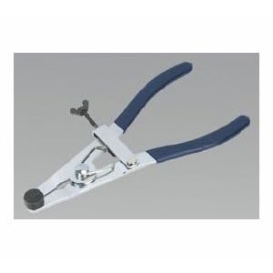

tl1000r heebo
Onkos kellään kokemusta tälläsestä?
Löytyykö Suomesta?
Tekeekö tuolla mitään?
http://www.amazon.co.uk/Sealey-....0WZJ7NO
Pisti silmään uusimmassa PB lehdessä että tuollaisella irrottelivat mäntiä. Olis mukavan siisti vaihtoehto rasvaprässille.
nimenomaan huoltamaan ehjiä satuloita
juuttuneisiin mäntiinhän noilla ei tee mitään...
