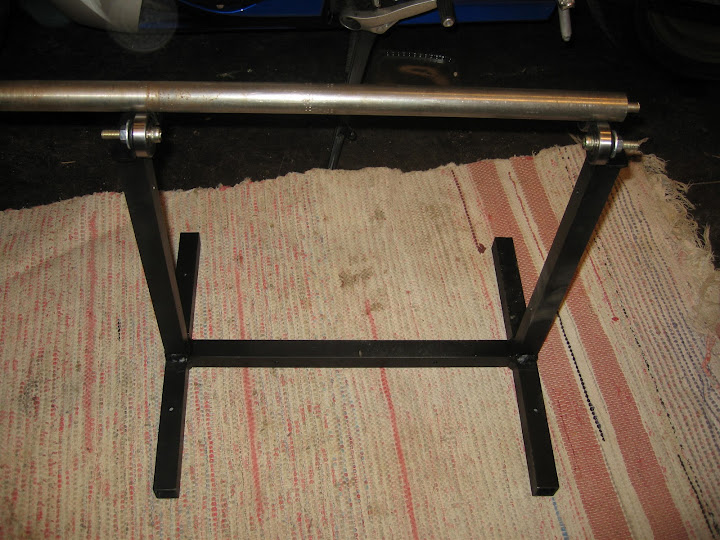

Tasapainoitusteline: http://lh5.ggpht.com/_P5ZAfw....058.JPG

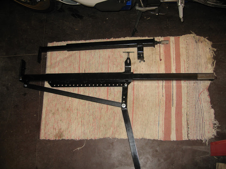

Näitä pukkeja pari kpl:tta: http://lh6.ggpht.com/_P5ZAfw....060.JPG
Etuteleskoopin puristimia pari erilaista: http://lh3.ggpht.com/_P5ZAfw....061.JPG
http://lh6.ggpht.com/_P5ZAfw....062.JPG
Isompaan tarkoitus ympätä vielä takajousenkin puristin.
Seuraavaksi ajatuksena keskipukki joka mahdollistaa takahaarukan irroittamisen. Ajatus asiasta on jo päässä.
