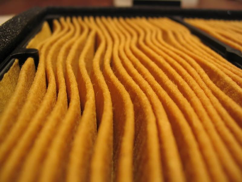

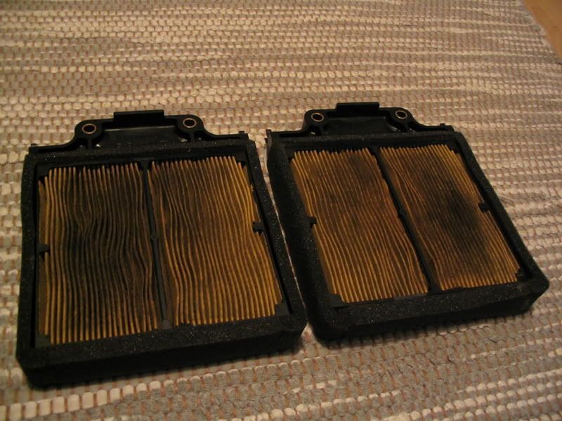

Pesin suodattimet tuolla Pinelinella siten että sumutin sen suodattimiin, 10min vaikutus ja sitten paineilmaa varovasti puhtaalle puolelle. Kunnon huuhtelu vedellä ja paineilmaa päälle. Tuloksena todella puhtaat suodattimet ja lattialla iso kasa likaista vaahtoa. Suodattimiin ei tullu yhtään mitään jälkiä ja uskon että kestävät vielä ainakin 2-3 pesua samalla tavalla. saattavat sittenkin olla kangasta, hankala sanoa kun näyttää vähän molemmilta.
Ennen pesua
Pesun jälkeen
