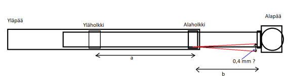

Jaksaisitko vielä täsmentää idiootille ton 0,4mm heittokellohomman? Eli siis onko se niin että toi mainitsemasi 0,4 mm vastaisi tuota kuvassa esitettyä mittaa? Eli jos ulkoputki olis penkissä kiinni niin alapään alakohdasta pystyis liikuttamaan ton 0,4 mm poikittaissuunnassa (iskarin toimintasuuntaa vastaan kohtisuoraan)? Eikös se sillion merkkaa että jos vaikka iskari on asennossa jossa a = 2b, niin yläholkissa olis kuitenkin välystä jo 0,8 mm (sikäli kun alaholkki on tiukka)? Vai oliko idea että se on järkevämpi mitata kun b on pienempi kuin a? :tyhmäminä:

Tuon noin neljä kymppää ehjäkin etupumppu (Suzukin) näyttää joustavan, kun se on kasassa ja alapäästä mittaa. Ja tuo 0,4 on siis maksimiheitto, käytännössä siis +-0,2. Ja koska tuossa on aika paljon vartta välissä niin holkeissa välys on selkeästi pienempi kuin tuo alapäästä mitattu. Luulisin, että joitain satkuja,max 0,1mm on laakerivälys niissä.

Tämäkin mua hämmentää. Eli jos etäisyys ulkoputken alapäästä alaholkkiin on b = 150 mm ja etäisyys alaholkista yläholkkiin b = 295 mm, niin silloinhan yläholkin välys v_ylä ja alaholkin välys v_ala näkyis alapään heittokellossa lukemana
h = b/a * v_ylä + b/(a+b) * v_ala.
Eli jos olettais että (ehjän iskarin) alaholkissa olis esimerkiksi välys v_ala = 0.1 mm, ja heittokello näyttäis h = 0.4 mm, niin silloinhan yläholkin välys olis
v_ylä = a/b*(h - b/(a+b)*v_ala) = 295/150*(0.4 mm - 150/(150+295)*0.1 mm) = 0.72 mm.
Eli välystä sais periaatteessa ollakin ihan kohtuudella? Jotain selvästi ajattelen väärin. Tai jos vielä ajattelis toisella tavalla, että ylä ja alaholkissa olis sama välys (v_ylä = v_ala), niin silloin heittokellon lukema h=0.4 tarkoittais, että holkkien välys olis
v_ala = v_ylä = 0.4/(150/295 + 150/445) = 0.47 mm.
Eli melko runsaasti enempi kuin tuo 0.1mm? Vai mitä mä ajattelen väärin?
Tarkoitus ei siis ole yrittää päteä tässä vaan ihan aidosti ymmärtää mistä tuossa on oikein kysymys. No eihän siellä montaa osaa ole jossa voi tuota häröä olla... Kiitos joka tapauksessa valtavasti neuvoista!
^Mielestäni olet ihan oikealla jäljellä. Eli, jos tuon lyhyemmän pään pidentää ja heittokellon asetta sinne päähän, niin mitta suurenee.:thumbup:
