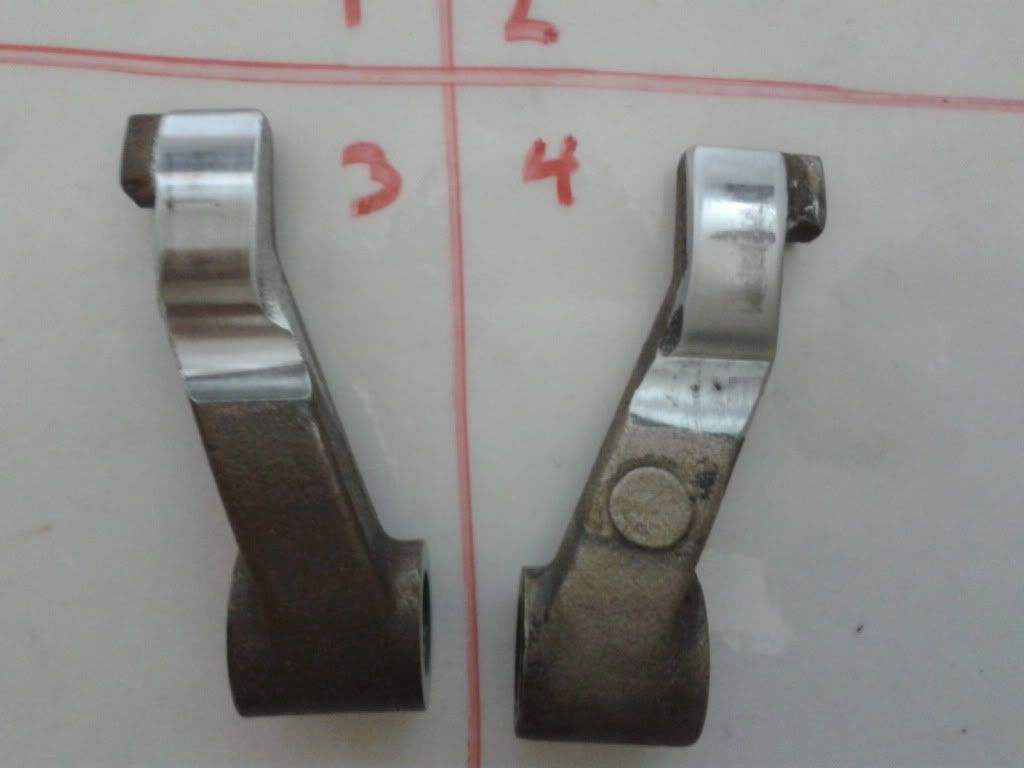

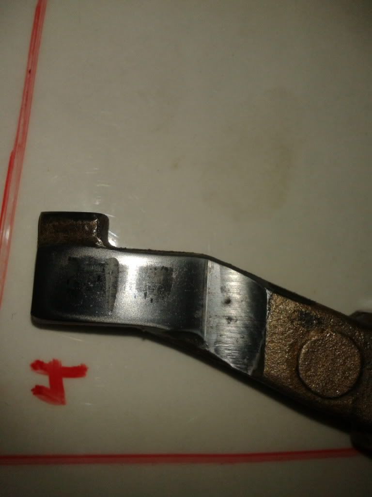

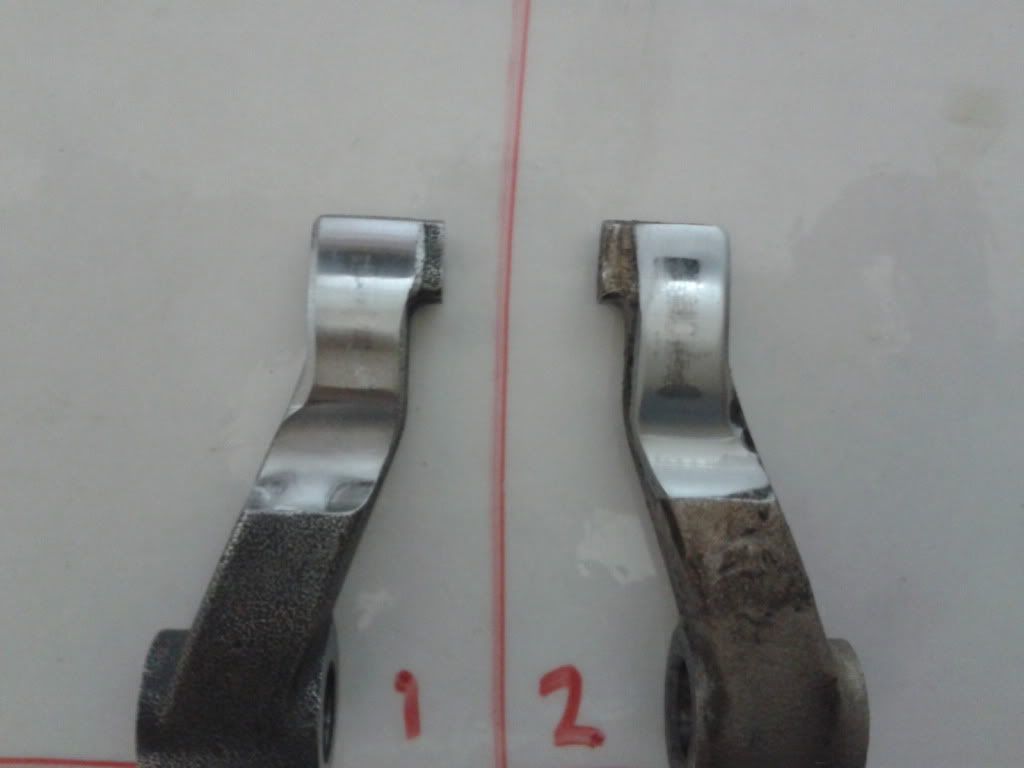

Nostellaampa tätäkin. Talvihuolto edennyt siihen vaiheeseen että otin pystysylinterin nokat pois. Sulkuvivut olivat hyväkuntoiset ilman minkäänlaista kulumajälkeä, mutta avausvivuista kaipaisin vähän ulkopuolista arviotakin.
Pari kuvaa :
http://i57.photobucket.com/albums/g213/veetos/Ducati 748R/2013-01-22164054.jpg
http://i57.photobucket.com/albums/g213/veetos/Ducati 748R/2013-01-22164121.jpg
http://i57.photobucket.com/albums/g213/veetos/Ducati 748R/2013-01-22164012.jpg
Vipu 4 on ainoa jossa tuntuu vähän pykälää, muissa ei tunnu. Nokka-akselit näyttivät onneksi ehjiltä. Välykset olivat aivan ok, pari palaa joutuu vaihtaan mutta ei mitään älyttömiä missään välissä.
Ei noi nyt ihan kamalilta näytä.
Jos luvassa kuitenkin kovaa ajoa, niin melkein vaihtaisin, ainakin sen #4:sen.

Itse, kun noita myöskin uusin, niin 2 ja 4 vaihtoon sanoisi Jukka Heinolla. Itse uskoin häntä omieni suhteen.

Joo näyttää nuo hihnan puoleiset vivut kuluvan nopeimmiten, tieten öljy ehtii viimeisenä niitä voitelemaan käynnistyksissä. Saksan ebay:ssakin olis aika houkuttelevan hintaisia pinnoitettuja vipuja, hyviksi kehuu mutta tiedäppä sitte:

Eipä noista kuvista kyllä täysin pääse varmuuteen, vaikka yritin suurennella ja muuttaa kontrastia. Mikään niistä ei tällä katsomalla vaikuttanut olevan vaihtokunnossa, normaaleja laahausjälkiä näyttivät olevan. Jos siinä nelosessa kuitenkin tuntuu selvä kolo, niin sitten se täytyy tietenkin uusia. Täytyisi nähdä kunnolliset kuvat, makrolla kuvatuna ja mielellään hieman viistosta otettuna, jolloin mahdollinen pinnoitusvaurio näkyy selvemmin.
assu sanoi:
Juu, nelonen ainoa missä tuntuu kolo. Pahoittelen kuvien laatua, puhelimen kameralla kuvasin ja mun kuvaustaidotkin on mitä on. Tilasin ebaysta nuita halpoja vipuja kaksi kappaletta, kasaan niillä ja kattelee sitte ens talvena taas mikä on tilanne.
